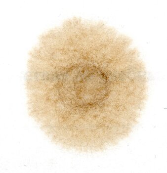

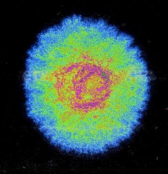

Капельная проба на момент слива масла

А как сделал обработку капли, которая на черном фоне?
Недавно делал капельную пробу этого масла (примерно на 110 часов), в целом всё хорошо, центр и оболочка относительно светлые, но вот 4-е внешнее кольцо на мой взгляд большое, походу бензина в масле немало.
