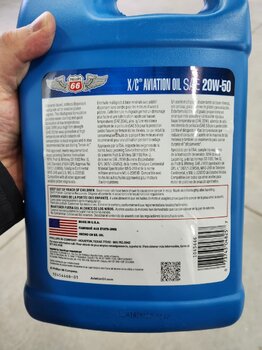

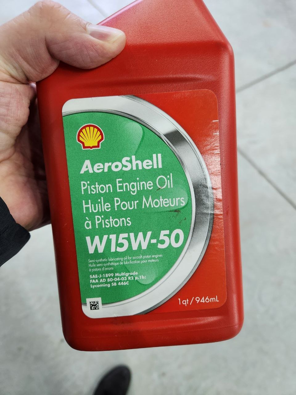

Пару недель назад на аэродроме в нашем регионе сфоткано. Парни остатки скупали по стране, поэтому не набрался наглости попросить филлипса продать... По земле можно на разном кататься, а в воздухе сыкотно что-то левое лить )
Хотя так хотелось бы добавить к моему миксу немного))
@АргентумКстати, что это за W15W-50? Экстрим не первый маркировку SAE изнасиловал? ))

маркировка просто, у них же там w100(50), w120(60).. типа как названия маслищ получается, это называется w15..
Кстати надоб вообще тему открыть - поругать систему названия масла. Мобил и Шелл в PCMO шляпные названия делают, какие-то.

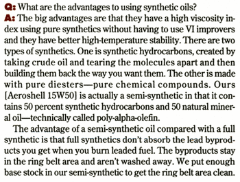

а вот дальше ) из курса лекций , Q: о чем они все забыли
plaintiff.thumb.gif.92792885d2056b5be1e6ffc757f119c8.gifsynt.thumb.gif.9a966cf8c0e5a3ea733b7f6b8cb51e15.gif

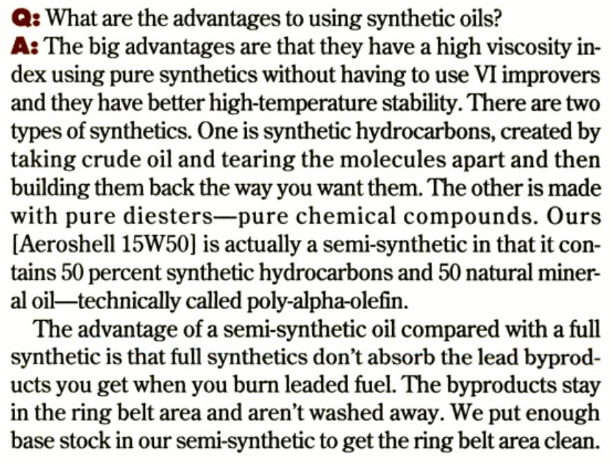

итак, они сделали ПАОшную плохую solvent capacity и свинец ) виновными/крайними, но забыли кое что еще синтетическое ) и это даже не вязкость ПАО, которая убивает анилиновую точку , хотя она, повышенная вязкость, тоже виновата и  важна..
А что еще , что же забыто ?
Аргентум В смысле содержит 50% синтетических углеводородов и 50% натурального минерального масла, технически называемого поли-альфа-олефинами?:flag_of_truce:Я не очень хорошо читаю по-ангийски ))

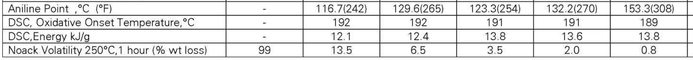

смотри, на форуме есть одна идея, от старых времен, видимо:
что термостабильность - тем лучше, чем выше FP и Noack. Для ПАО это не так.

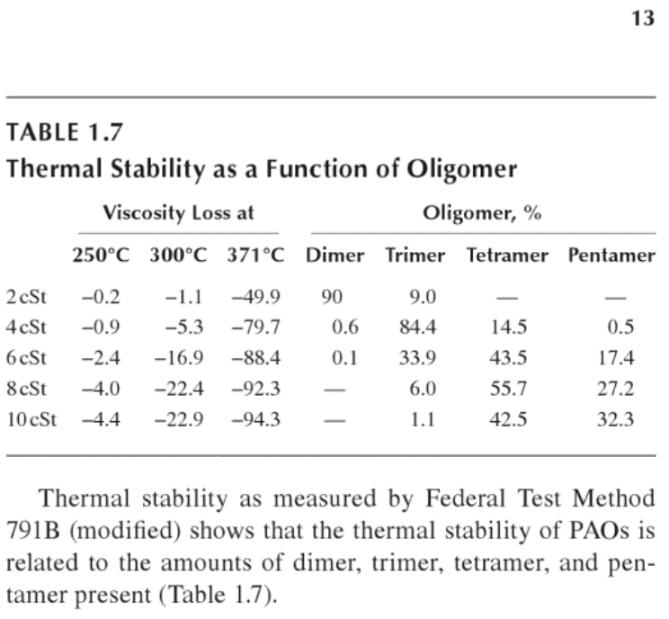

Есть старая книжка Лесли, где это уже подвергнуто сомнению для ПАО через КВ
тут ничего интересно, разобрано в куче мест. Но есть более интересные данные -

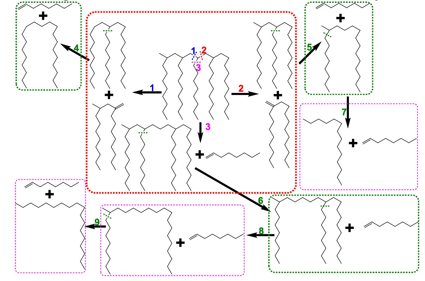

чем выше вязкость ПАО - тем менее оно термостабильно и тем скорее начинается крекинг (для вязкого ПАО уже при 240).
Для смеси, содержащей заметное количество ПАО10 и ПАО40 - не только анилиновая точка, но и его низкая термостабильность.
Кроме того, продукты термо крекинга вязкой ПАО хоть и теряют вязкость - не улучшают гомогенность. Эстеры, скажем, при термической деградации - скорее улучшают гомогенизацию смеси и общую solvent capacity. Но не ПАО.
То есть для масел на базе вязкой ПАО их красивые ноаки и fp - ничего не означают. ПАО же скорее образует вещества провоцирующие осаждение из раствора еще больше и скорее - чем выше вязкость базовой ПАО.

Аргентум мобил хотела сделать хорошее густое масло на пао ради маркетинга, хотя наверно сами понимали что ничего хорошего из этого не получится
