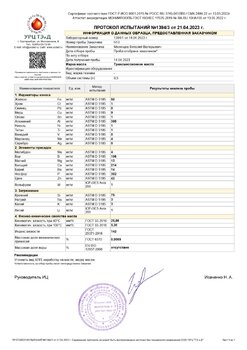

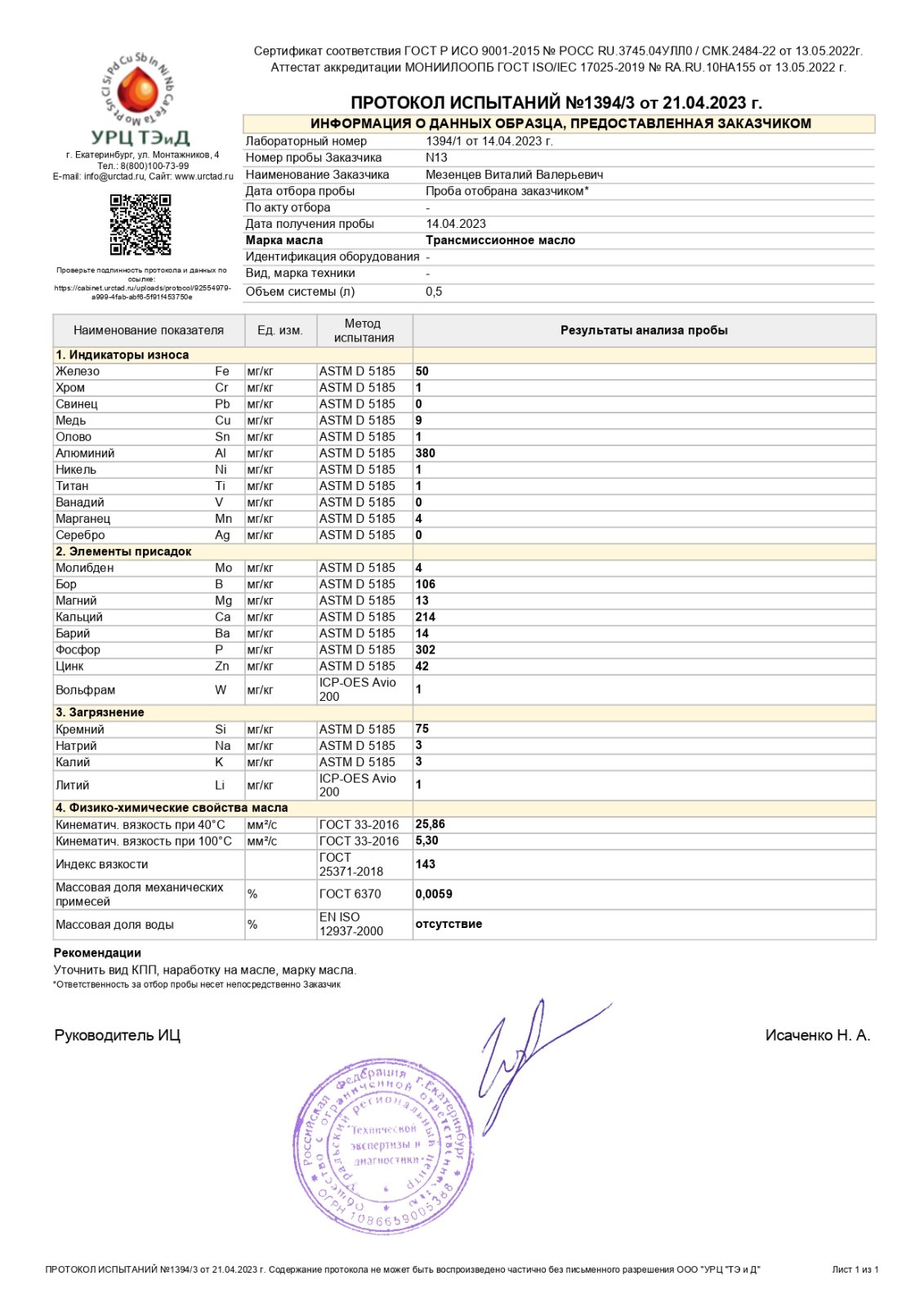

Какие мысли у кого по поводу кремния ? , ПЭТ тару я брал новую , в редуктор пыли особо залететь не должно , вода в отработке отсутствует , скорее всего с герметичностью все в порядке , вязкость просела у ATF  скорее всего , кремний от сработки прлимерки ?
2 минуты назад, Projector сказал:
Гидросиликаты кремния как противоизноска?! :pardon:
На Nissan Leaf ( чистокровная электричка ) установлен точно такой же редуктор
UOA с leaf, пакет похож, Al меньше https://bobistheoilguy.com/forums/threads/nissan-leaf-first-oil-change-68-000-miles.346254/post-5897233
