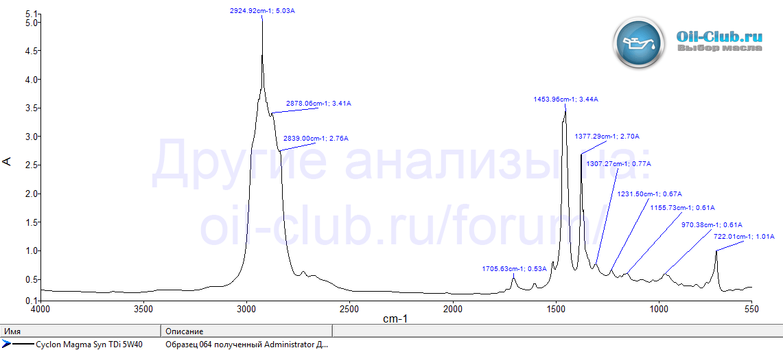

ИК спектр Фурье говорит о том, что масло на основе гидрокрекинга.
Вывод: Хорошее масло для дизельных двигателей с сажевыми фильтрами. Являюсь приверженцем использовать такие масла и в обычных дизелях, при условии хорошего качества топлива. Очень много дисперсантов, видно что масло по настоящему дизельное. В составе присутствует много органического молибдена. Если вам не нравятся жесткие звуки работы вашего двигателя, попробуйте - возможно молибден их приглушит. Достаточно термостабильное. Производитель все точно замешал. Минусов не вижу.

Подскажите-расскажите, где на ИК спектре рассмотреть дисперсанты? Спасибо
Пик на волне 1705,63 см-1.  Значение 0,53 - высокое относительно других масел.
