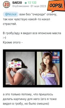

SAE20 ! Вижу я Вы появляетесь здесь, но иногда, ≈2 мес назад.
И у меня к вам вопрос про отработку.
С Вами уже обсуждался вопрос про влияния бензина на физические свойства масла. А как влияет бензин, какой его % в масле, например ≥5, может отрицательно влиять на "химию" масла? Какая рецептура масла более устойчива к его влиянию, если оно имеется? Я про 0W-20 спрашиваю, с Mo≥ 300.
Напомню, - Вы хотели уже ответить на такой вопрос там, но после консультаций со своими коллегами физ-химиками :blush:, но увы ... :unknw:.
Спасибо, если ответите.
ZMS как-то говорил, но что молчит сейчас...

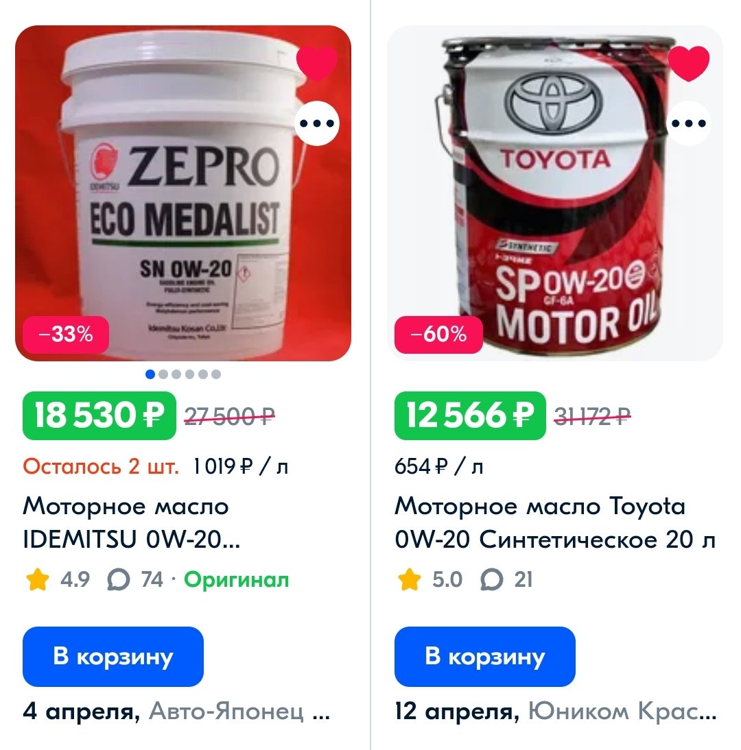

А ведь не всё так плохо с выбором для того, чтобы просто ездить, и дешевле 1000руб/литр бывает, и выбор очевиден ...
Заключение
Idemitsu ZEPRO eco medalist 0W-20 SN GF-5 отличный выбор для моего 4B11, и моих условий.
У Вас они другие, кмк:yes:.
