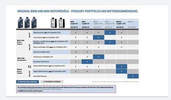

DIMA312 а что в этот мотор завод рекомендует? Мож правда попробуешь чё погуще? Интересно же.
Screenshot_20211104_195909_com.google.android_apps.docs_edit_2875047657426405.thumb.jpg.9ca6e1e77c0239603fd1226666b8b748.jpg
Вообще 0W-20 рекомендуют. Не буду я пробовать. Потом опять анализ делать. А оно мне надо? :pardon:
