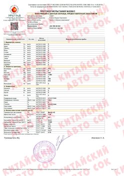

Jac g02 это я как понимаю оригинальное масло, на просторах сети даже есть его анализ
у Вас так же?
вот есть анализ масла 5w-30 с допуском JAC G02
по сути это масло уровня API SN+ (ILSAC GF-5) / API SP (ILSAC GF-6) / ACEA C2

А мне оригинальное по анализу понравилось, сколько оно у Вас стоит?

За 0 ТО просят 6200р. Машину планирую оставлять на гарантии. Масло по анализу мне тоже понравилось, середнечек нормальный звезд с неба не хватает но и не где нет провалов ИМХО.
Масло JAC GO-02 5W-30 судя по анализу, действительно очень хорошее, лейте его.
Это своего рода более прогрессивный вариант оригинального KIA Mega Turbo Syn 0W-30, только уже в новом стандарте API SP.

Еще один плюс в копилку теории, что молибденовый комплекс, используется заводами на начальной стадии при притирке мотора :)
