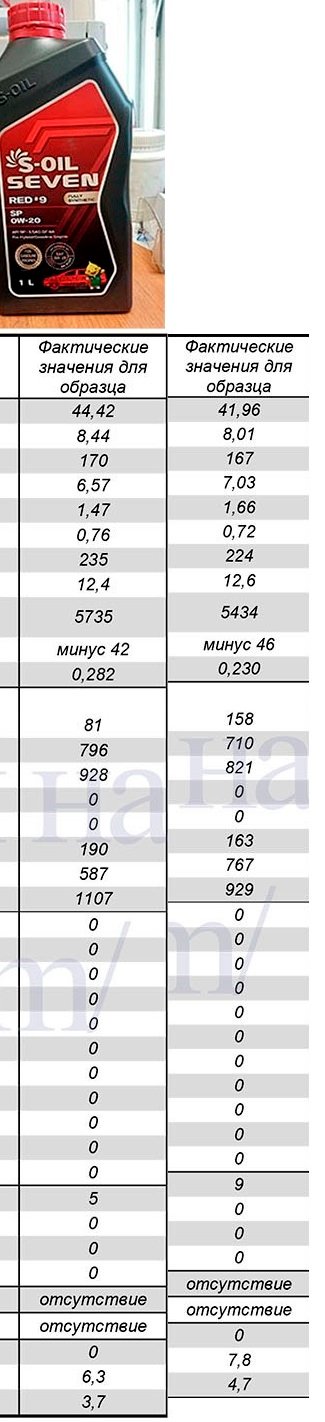

(описание Elrus)
Масло заявлено как: API SP; ILSAC GF-6A.
1). Вязкость масла , при 40С= 44.42 и 100С= 8.44, нормальное в рамках класса. Золотая середина между экономичными и защитными свойствами.
2) Щелочное число = 6,57 мг КОН — не высокое даже по меркам класса, но достаточное для коротких интервалов смены 5-7.5тыс км. Катать больше в тяжелых условиях эксплуатации, когда 100% город - не советую.
3) Зольность сульфатная = 0,76% - зольность низкая. Масло современное API SP, сберегает прямовпрысковые моторы от отложений. Двигатели турбо-GDI от детонации LSPI. Современные катализаторы от зольных отложений.
4) Температура вспышки = 235С - хорошая, как для 0W-20.
5) NOACK = 12,4% = для 0W-20 API ILSAC на гидрокрекинге, это нормальный результат. Но хотелось бы видеть меньше.
6) Температура застывания -42С – хорошая, но масло все равно для эксплуатации в европейской части России, на юге Сибири и Урала (Тюмень, Новосибирск, Екатеринбург, Омск, Челябинск итд) так же, но вот на севере Салехард, Якутия, где -40С -50С лучше масла на гидрокернге не заливать. Застынут ночью.
7) Сера = 0,282% - нормальная. У С оил современная база с низким содержанием серы. Ну и современный пакет присадок.
8) Пакет Afton Hitec 11458 . Это актуальный пакет Afton со стандартами API SP; ILSAC GF-6. Он содержит органический молибден снижающий коэффициент трения. Фосфор и цинк как противоизносная присадка. Бор как дисперсант. И детергенты на основе магния и кальция.
Вывод: отличное, современное, бюджетное масло, все параметры в норме. Но, в лето есть варианты и по интереснее, например, от самих С-оил. Тут. (описание Elrus)
(описание torcon)
1) Вязкость высокая, это не самое экономичное 0W-20, но зато в ней больше базового масла. Для тех кто боится лить 0W-20 зимой, это хороший вариант крепкой "почти 5W-20".
2) Щелочное число = 6,57 - среднее. Это масло на 5000-7500км в наших тяжелых условиях эксплуатации. Моющие нейтрализующие свойства достаточные для разумных интервалов смены, но конечно не рассчитаны ни на какие 10 000 - 15 000км, не стройте иллюзий...
3) Новый современный пакет присадок сказался и на снижении зольности сульфатной = 0,76% - безопасно для новых двигателей с прямым впрыском GDI, T-GDI.
4) Температура вспышки = 235С - термостабильность отличная. NOACK правда показал = 12,4%. Получилось немного в разлет, вспышка показывает очень высокую температуру, а NOACK такой обычный, посредственный процент испарения - такое случается. В любом случае, видно, что высокотемпературные характеристики у S-oil нормальные, особенно для масла вязкости 0W-20.
5) Вязкость динамическая CCS при -35C = 5735мПас - как и должно быть, до -35С гарантирован нормальный запуск. Ниже не стоит...
6) Температура застывания -42С - это масло на гидрокрекинге, для них такой пурпоинт считается нормой.
7) Содержание серы = 0,282% - для этого пакета присадок нормальная сера.
8) Присадки от компании Afton. Содержат органический молибден для снижения трения. Противоизносные присадки на основе фосфора и цинка. Моющие нейтрализующие присадки на основе кальция и магния. Бор - дисперсант. По всем признакам, пакет современный, выполняет Anti-LSPI функцию, снижает количество золы, удовлетворяет стандартам API SP; ILSAC GF-6A.
Вывод: Стандартный, современный API ILSAC на гидрокрекинге. Сейчас, это один из немногих брендов на традиционном, западном пакете присадок, которые еще не ушли и не задрали ценник. Это масло можно использовать в японских, корейских, американских автомобилях, где мануалом рекомендуется 0W-20. Можно лить его и летом и зимой. Откровенных минусов у масла нет. (описание torcon)
