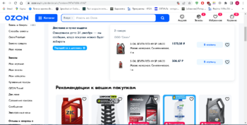

пожалуйста, https://www.ozon.ru/product/s-oil-seven-red-9-sp-5w-20-maslo-motornoe-sinteticheskoe-4-l-839546687/
брал в этом магазине, оф с Новосиба, сразу оговорюсь, дабы не было вопросов, 4+1 это просто 4 литра и литр, не как комплект, у меня были баллы-бонусы, за все 5л отдал 2080
Stans и в чем вы увидели здесь комедию, уважаемый ?
Андреич_ как мне купить 5 литров за 2080 р.?
5 минут назад, Андреич_ сказал:
Ладно, пусть будет печаль :sorry:
Sergianni ну я вам не советчик в этом деле, у меня вот получилось
Есть подозрение, что нас троллят.
3 минуты назад, Sergianni сказал:
вообще то я никому ничего не предлагал, просто в беседе про цену, я указал какая доступна мне цена, ну а какая вам и как вам за такую же купить,  прошу пардону, мне не известно
