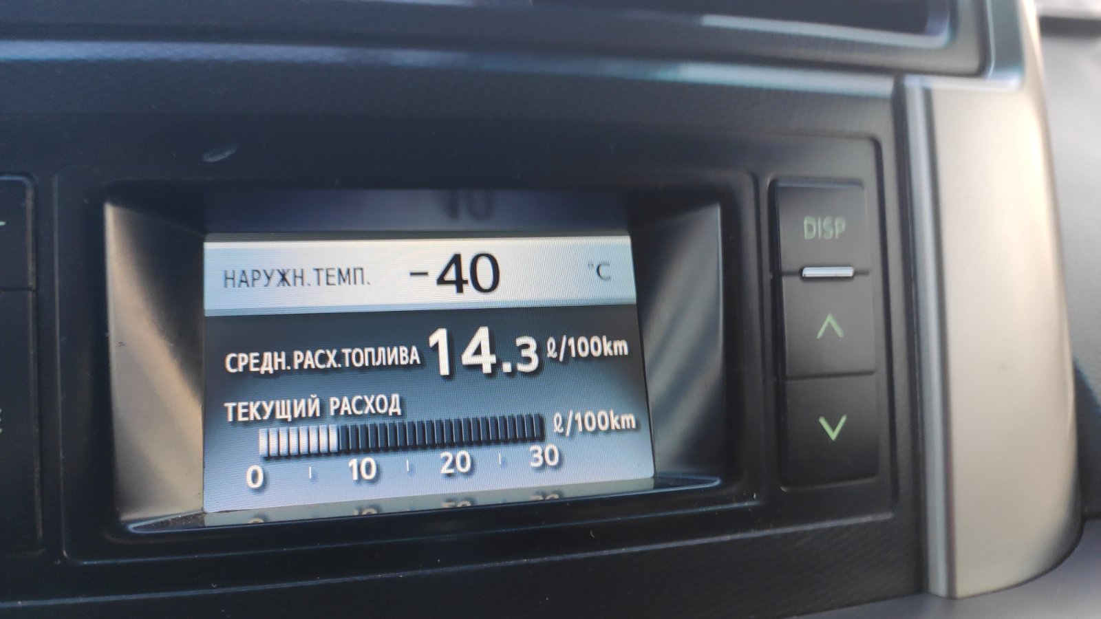

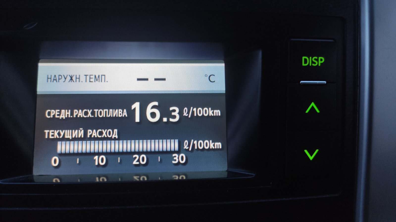

18 часов назад, Elrus сказал:
Звучит дико холодно.
Вот так выглядит температура на панели при температуре за бортом от -40 до -42 (ниже не показывает)
А вот так, когда уже далеко за -40 (снималось при -47 за бортом)
Ничё, ездим :D
