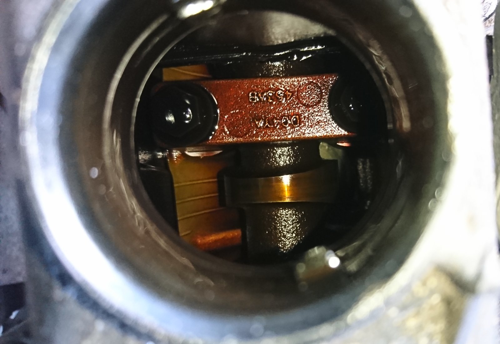

Этот автомобиль я приобрел недавно, предыдущий владелец говорит, что использовал масло Ford Formula F 5W-30 с заменами раз в 5000-7000 км, но меня смущает, что через заливную горловину я вижу темный лак (см. фото 2) и расход масла в данный момент мне неизвестен.

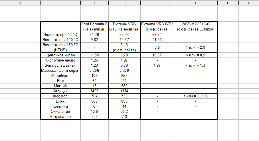

Опытных форумчан и ценителей Extreme прошу подсказать подойдут ли данные масла по своим характеристикам моему двигателю и какое из них будет эффективней работать в моих условиях, а также насколько критичны отличия параметров приведенных в табличке на последней картинке.

Я бы на вашем месте присмотрелся бы к Экстриму, который в белых канистрах... Нафига вам пао??? Достаточно и эстеров или АН... Которые, кстати, отмоют ваш сильно залаченный мотор...
Voron39rus  для Duratec такого возраста может быть присмотреться к Petro-Canada Supreme High Mileage 5W-30, сам на него заглядываюсь, если б не запасы масел...
думаю, что стоит начать с диагностики и профилактическим мер типа раскосовки, помыть от лака, движок конечно не усран, но лака многовато

Dumus подскажите, пожалуйста, будет ли Extreme GTJ превосходить Formul'у F или уступать ей по моющим свойствам и стойкости к окислению?
По анализам этих масел вижу, что в них существенно отличается количество кальция и магния: ~3400 кальция в Formul'е против ~1170 кальция + ~590 магния в GTJ и у Extreme Щелочное на ~3 единицы ниже. И насколько критично, что у GTJ окисление и нитрация на порядок выше чем у Formula?
Или с моим интервалом замены 1 раз в год при пробеге не более 5000-6000 км все это не будет иметь никакого значения?
coronamark2 я правильно понимаю, что вы предлагаете вариант Extreme VRC 5W-30 СJ:
Если да, то как вы считаете не будет ли оно слишком густое для моего двигателя, так как у него вязкости при 40°С ~67, при 100°С ~12, и HTHS ~3,5 против -54,30 / 9,6 / ~3 у Formula F?

2 часа назад, Voron39rus сказал:
По моющим вряд-ли, по окислению однозначно лучше.
1 минуту назад, Dumus сказал:
Мож я не понял чего, но масло с эстерами ( Экстрим) по моющим свойствам будет лучше Формулы Ф, а вот окисляться будет быстрее, изза тех же эстеров. Долгоиграющие масла на ПАО всегда БЕЗ эстеров.
skorp777 эстеры бывают разные. В подписи отработка Экстрима на 375 моточасов, ничего не окисляется.
А , ну такие эстеры и моют наверное хреново, тогда согласен.:morning1:
skorp777 Бункер где-то уже писал, что в Экстриме используются какие-то хитрые, особо стойкие к окислению эстеры.

еще раз пишу, надо начинать с диагностики, я ваш мотор не видел, что там в ЦПГ по нагару тоже, есть ли коррекция по форсункам по углам зажигания и т.д.
Бездумно начинать что-то лить тоже не есть хорошо.
может как-то станет яснее, чтобы мне тут не писать простыню.

Ну, да...  Честно говоря, параметры CJ не смотрел... Я считал, что раз оно "для японцев", то должно быть жидкое, да еще и А1/А7... А оно вона как... Больше для Логана подходит... ( Соррри за не верную инфу...
