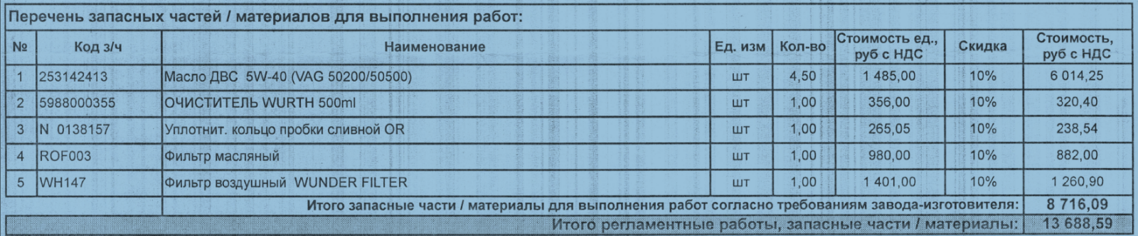

19 марта был на ТО 3 у оф. дилера г. Москва.
Со слов мастера-приемщика СТО - залили масло G-Energy Synthetic 5W40.
Машину забирал вечером (было темно), проверить уровень не представлялось возможным.
На следующий день при проверке уровня - на масленом шупе масло показалось слишком темным.
Решил откачать часть и посмотреть его в прозрачной емкости на цвет и запах.
Запах масла - обычный.
Смущает его цвет.
От сервиса проехал 10 км.

Даже для человека не специалиста очевидно что это отработанное масло.Слили 1 литр и залили 1 литр,лили старое масло с другой машины,не важно,наверно механик взял новое масло за себя. Вас обманули и вам следует обратиться с заявлением в полицию так как они могут точно так же врать кому-то еще.Я даже убежден что они это делают не в первый раз.Видимо они уверены что никто поеду проверю какое масло в него заливали на официальном дилерском сервисе.

srgkotov судя по капле, вас обманули. Это не масло с пробегом 10 км. Сливайте и заливайте свежее. И фильтр не забудьте проверить. Скорее всего, он остался старый.

Elrus Сегодня разговаривал с СТО, сказали по камерам все посмотрели: масло заменили, всё по регламенту.
Вывод который сделал для себя: Масло теперь буду менять сам. После замены выложу фото пробника и каплю для сравнения.
