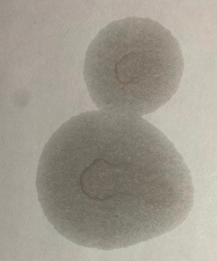

На следующий день при проверке уровня - на масленом шупе масло показалось слишком темным.
Решил откачать часть и посмотреть его в прозрачной емкости на цвет и запах.
Запах масла - обычный.
Смущает его цвет.
От сервиса проехал 10 км.

Это в каком месте "чистое" ??? (чистое без ядра с чётко очерченными границами)...
7 минут назад, Aleksszlat сказал:
Не, про цвет мож ты и прав, но капельная говорит об обратном ....
Нормальная там капельная проба. Во-первых, лично я давно уже перестал их делать, т.к. пальцем в небо, результаты +/- км.
Во-вторых, даже по этой плохого качества фото видно, что всё нормально. У меня такие же были на свежем масле. У коллеги тоже.
12 минут назад, Serg_go сказал:
Вот капля с моего czda после 1300 км.  Теперь сравните с каплей ТС после 10 ки.
Не бывает на НОВОМ Ф масле такой грязи в капле.
51 минуту назад, alex323 сказал:
Просто некоторые видят то, что хотят видеть ...
1 час назад, Serg_go сказал:
... Да и анализы масла можно не делать, т.к. "пальцем в небо" ... :Cherna-facepalm:
А чё цвет такой ?  Разве может старое масло быть такого цвета ? :D
46 минут назад, знаток сказал:
Какой ? Черный ? Так на тси движках оно черное практически сразу после заливки.
У меня оно черным было после 5 смены масла подряд. Это бесполезно объяснять, нужно самому владеть и видеть. Трудно объяснять не владевшим авто с этими моторами, что у тси это норма.
7 минут назад, Serg_go сказал:
Какой ? Черный ?
прозрачный и бесцветный.
16 минут назад, Serg_go сказал:
Харэ уже сказки рассказывать. У человека новый двигатель, масло прошло 10 км, с какого перепугу оно должно быть черного цвета?  И капля с четким грязным ядром,  как минимум  после 150 мч.
19 минут назад, Serg_go сказал:
у тси это норма
Это НЕ норма (конкретно для CZDA).
18 минут назад, Serg_go сказал:
Владеем и регулярно смотрим. В первую тысячу масло практически не видно на щупе.
21.03.2023 в 17:37, srgkotov сказал:
Смущает его цвет.
Сам цвет в такой ёмкости не определяет свежесть масла, и да, оно может иметь такой цвет даже после ХХ и слива в такую тару.
По капле: не видя данных, я бы сказал, что тут 1500-2000км, от 50 до 80 м.ч., но для примерной интерпретации, нужно сделать по уму, сушка при комн 24ч., и скан в разрешении не менее 600.
Евген48  Может быть имеет значение, что капельная делалась после 10 км пробега в холодную погоду (топливо в масле)?
49 минут назад, alexag сказал:
топливо в масле
Спалил максимум 1 литр бенза пока до дома доехал, и при этом топлива налило в  масло (сразу с сажей и всем прочим, что вылезло в капле).
Сегодня прямо какой то конкурс на самую забавную идею. То масло в TSi сразу после заливки становится чёрным, то топлива налило за 10 км))).  Ребят, всё проще - тут масло полностью не поменяли.
Вероятней всего порядка 50% +/-   ...
Только что, Aleksszlat сказал:
Тут без анализа не сказать (я лично не смогу сказать). Цвет в ёмкости мне ни о чем не говорит, есть свежие масла такого цвета. Но капля, это пздц полный. У меня такие капли обычно незадолго перед сливом масла)))).
44 минуты назад, alex323 сказал:
И я о том ...
