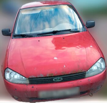

Теперь о критериях оценки масла в автомобиле. Даже будучи потомком по духу барона Мюнхгаузена, завираться не хочу. Писать о том, что залил масло в двигатель и мотор зашептал с благодарностью «спасибо, дорогой хозяин, всегда был в тебе уверен», машина полетела, как птичка… Мы здесь все взрослые люди: не бывает такого. Задача стоит чёткая и скромная: мотор должен стабильно работать, машина должна ехать. Большего к третьему кругу спидометра ждать от самого супер-пупер чуда масла не приходится.
И пока я вижу: машина едет. Двигатель масло не кушает. Зима покажет особенности пуска двигателя в мороз. Хотя сюрпризов, глядя на протокол анализа свежего масла, не ожидаю. Всё должно быть ровно. И пожелаем нашей пожилой лошадке успешно дойти до финального анализа!

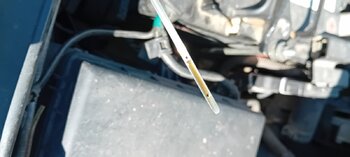

Пробег на масле 1951 км. Пора немного отчитаться. На щупе видно масло довольно здорового свежего цвета. Сама проверка уровня масла на шестнадцатиклапанных ВАЗах – квест ещё тот. Неудачная конструкция: при вытаскивании щупа он обязательно размажет. Но наблюдения с момента смены масла говорят, что двигатель масло не ест. Будем считать это заслугой, в том числе, фирменного компонента, восстанавливающего эластичность сальников.
Морозов ниже -15 в моих краях ещё не было, поэтому пуск в тридцатиградусный мороз масла 5W протестировать пока возможности не представилось. Но общее впечатление от работы масла как летом, так и зимой пока сугубо положительное. На машине с солидным пробегом 197091 подробнее оценить затруднительно. Вскрытие… пардон, анализ всё остальное покажет.

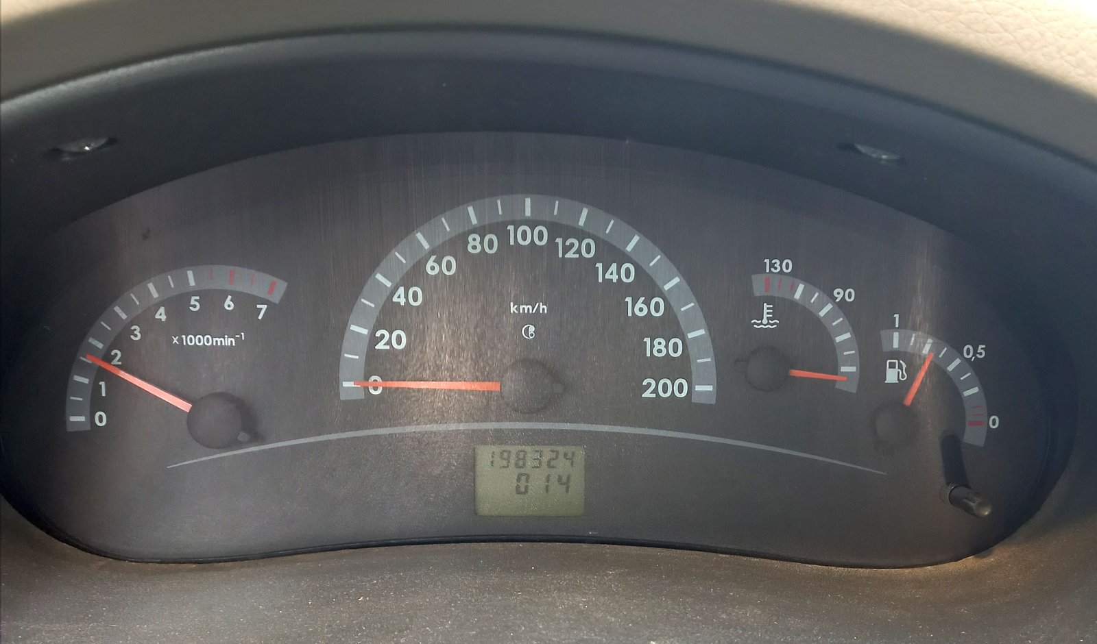

Пробег на момент составления отчёта 3200 километров. Боюсь, не успеем накатать заявленные в условиях акции 5000 километров. Случилось два форс-мажора:
1.       В начале зимы жена ушла на удалёнку да так на ней и осталась. Пробег Калины сократился существенно.
2.       И сама машинка уже слишком явно на ладан дышит. Судя по многим звоночкам, эта замена масла с большой долей вероятности станет для неё последней.
882102665_.jpg.5c70381911e6ab5bc57a284c90f5f1eb.jpg718382698_.jpg.96a0113f66b6d5acee36faa2d0523e09.jpg624326136_.jpg.a4db927c9a15d92c932e16f383588b2b.jpg
Вопрос к организаторам акции torcon  и SINTEC Lubricants : как мне поступить с недостающим пробегом? Постараться докатать 5000 километров и только после этого сдать анализ с опозданием? Сдать не позже середины июня (чтобы успеть получить и опубликовать результат до конца акции), но на том пробеге, который получится? Может оказаться менее 4000 километров. Или организаторы сочтут не интересным анализ отработки с умирающей машины? Поступлю, как вы мне скажете.

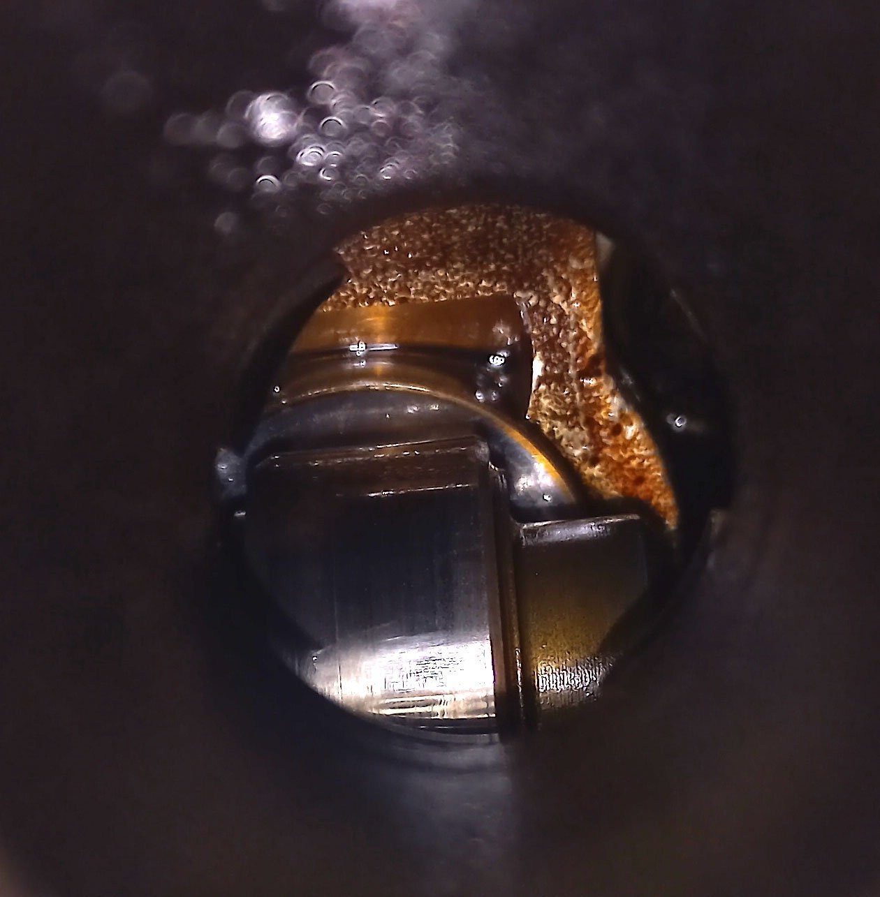

Отчет по маслу Sintec ExtraLife 7000 5w-40, TLC100 4.2 1HD-FTE:
Пробег на масле составил 5160км ~150мч
Чистота под клапанной осталась на прежнем уровне
Уровень масла на месте (может и исчезло 100-150мл, совсем не критично), масло на холодную почти чистое (обычное состояние на этом дизеле с заглушенным ЕГР)
Защита от протечек, как сулит Sintec на канистре присутствует и работает, за 8.5 месяцев очищенный участок клапанной крышки остался чистый!
До заливки
Протёр после заливки и спустя несколько дней для подсушки
Спустя 8.5 месяцев прокладка не потеет
Масло понравилось, было прикуплено еще пару канистр Sintec ExtraLife 7000 на следующую замену + сохранились остатки по акции)
Резюме: Холодные пуски без проблем (двигатель работает тихо), защита и восстановление РТИ работает, не угорает, двигатель чистый, давление масла с пробегом не изменилось (холостые и рабочие обороты), цена радует! Буду переводить Touareg NF TDi на это масло на холодный сезон (когда использую остатки лучка). Производителю успехов!
