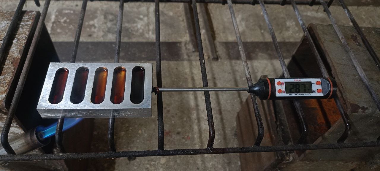

Косвенно да, сварено масло хорошо, прожарку проходит отлично, стоит не дорого, менять на 200-250 мч и нормально будет.
Прожаривал масло?
Я в гараже попробывал прожарить это масло, результаь меня порадовал.
8 часов назад, marusino сказал:
Прожаривал масло?
Использовал в TLC100 1hd-fte. Кто-то уже жарил на форуме и все подтвердил.
Изменено пользователем AleksFreeman
