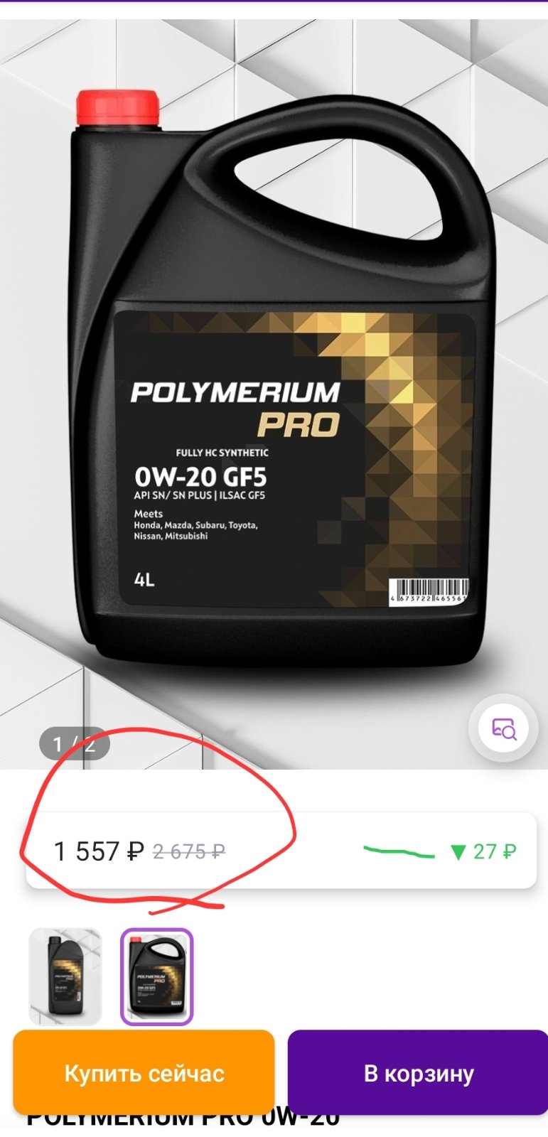

Polymerium я так и сказал, что цена была как за  мобил, т.к он ушел а вы цены накрутили за что олько не понятно
