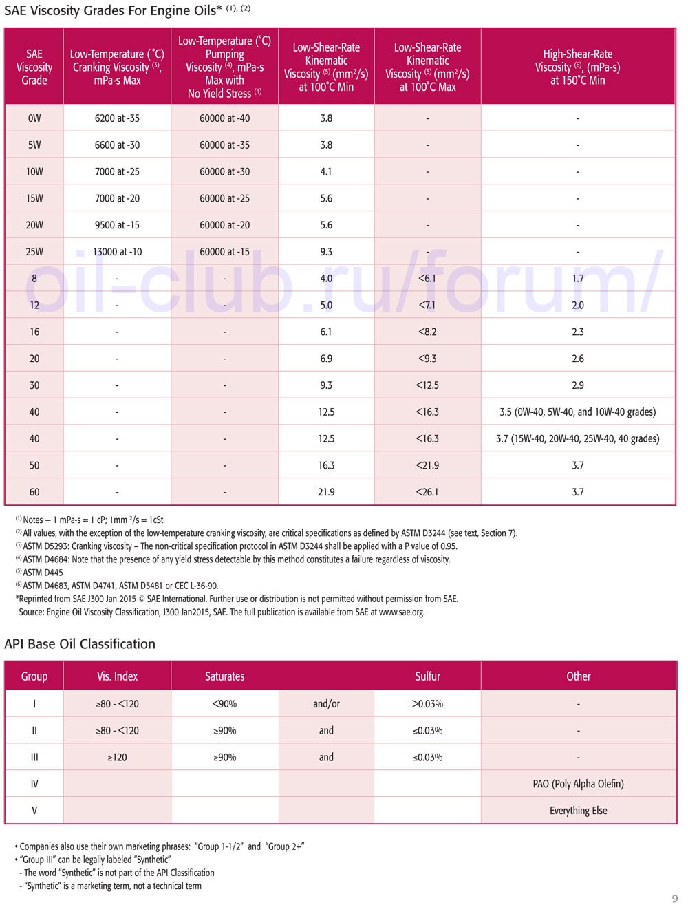

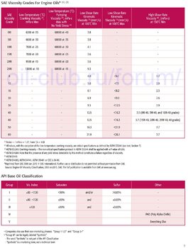

1 минуту назад, CAHEKHH сказал:
Polymerium  это масло можно назвать 5w-16 а3/в4. Перемудрили в общем. Почему 5w- 6200 граница(не забываем про погрешность), ни один уважающий производитель не будет продукт делать по нижней границе, а из базы ЯНОС именно так и получается. 16 - см. предыдущий пункт, вязкость идет по нижней границе, но идеально входит в границы 16, ну и закладываем сработку загустителя. На илсак по золе совсем не похоже, а вот для а3/в4 вполне.
5W замер css происходит при минус 30 градусах, а не при минус 35 как в данном случае, вы сами немного намудрили в расчетах.
Polymerium  я про что и пишу что 0w  на тоненького, учитывая погрешность, можно сказать не попали, для 5w - попали. Не делают 0w с такой динамической вязкостью, как бы вам не хотелось, услышьте пожалуйста меня.

49 минут назад, CAHEKHH сказал:
Полно примеров где CCS по верхней границе и даже выше. Плюс, вспоминаем историю о том, что в наших анализах ни кто не измеряет CCS на оригинальном приборе. ILSAC золу не регламентирует, только депозит.

SL1 очень плохо что CCS не меряют, а смотрят на температуру замерзания. Это в корне не верно. 0w можно сделать с CCS 4400, а температура замерзания -43. И наоборот можно, что мы и видим в этом анализе.

2 минуты назад, CAHEKHH сказал:
С чего Вы взяли? И CCS и PP измеряют. Только погрешности больше, чем у оригинальных методов. MRV, да показательно, но это вопрос стоимости. Тесты вполне  показательны. SAE20 об этом говорил.

SL1 CCS Sintec 0-20 GF глянул, там CCS, но при этом температура замерзания -43. CCS перемерял у их масла, там всё ок. Просто как пример. Производство в сутки производит и 0w, 5w, 10w, 15w. И на не оригинальном аппарате, надо выкрутиться откалибровать его и всё замерить. Мы уходим в сторону. Моя точка зрения что это масло 5W-16 a3/b4, я ранее её аргументировал. Да ещё чуть не забыл: SN+ - видимо для красоты написано.
