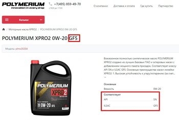

А на вашем официальном сайте информация другая.
8 минут назад, Zolltan007 сказал:
Первый вариант на скрине gf6 уже, просто старая картинка/этикетка, скоро обновим. Второй вариант такой будет где то июня, я про него и не говорил, выше спрашивали про xpro1 xpro2 0w-20.
37 минут назад, Polymerium сказал:
Получается у вас сейчас 0W-20 уже на GF-6 - XPRO1 и XPRO2? А обычная PRO будет обновлена в июне, верно?
6 минут назад, Zolltan007 сказал:
Да верно
