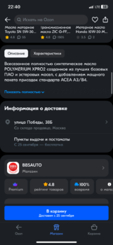

2 минуты назад, DRON 33 сказал:
Да чтож цена такая низкая, какой то бред))
49 минут назад, Polymerium сказал:
Сегодня у меня показывало нет в наличии, цена 4700
сейчас перехожу через сайт по кнопке и пишет нет в наличии
Изменено пользователем Denis_zhmulyov
1 час назад, DRON 33 сказал:
Продавец bbs
