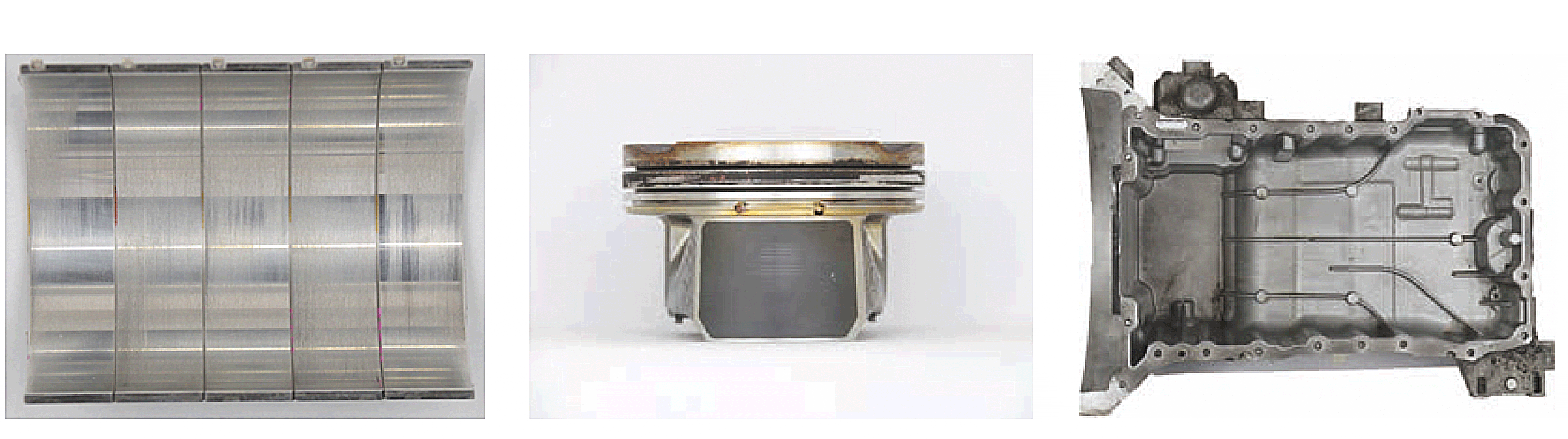

tribology-research-and-evaluations.pdf
вот полистай брошурку )) от оч известной лабы.
К ним куча вопросов даже у меня ) но у них есть моторная лаба.
У меня есть их оценки работы минералок и синтетик, в серии измерений , в разных "аспектах".
Они не подтверждают твой вывод.
В РФ вообще нет серьезных лаб для моторных исследований, так что твои исследования не подходят.
я отсматриваю 10ки тестов с видео и фото-фиксами, типа как на картинке - в неделю.
У меня нет сходимости с твоими данными, а данные я получаю от лаб - типа как в пдфке )
Так что звиняй ))
