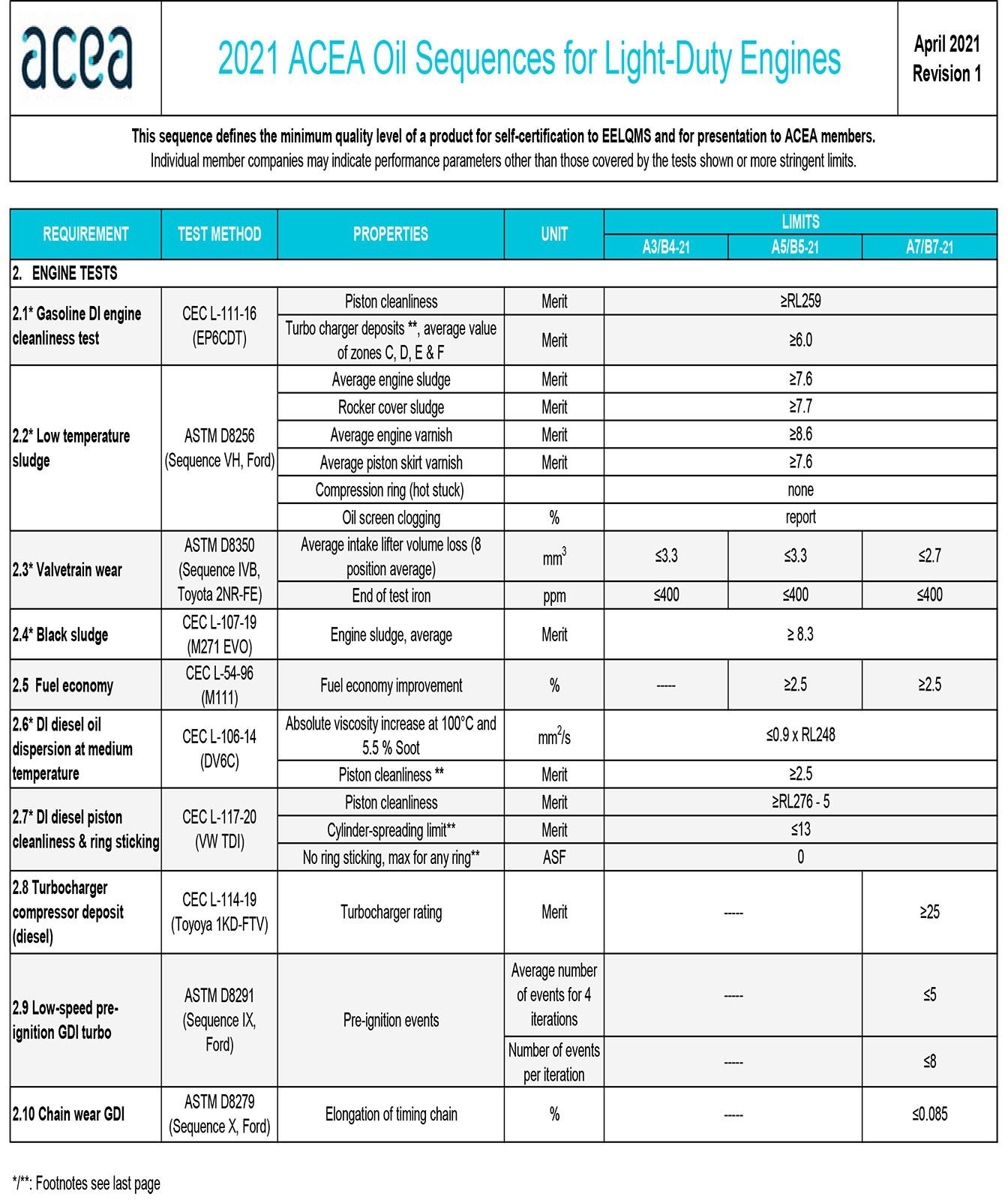

S_Andrey и что A7/B7? Как это влияет на показатель золы?
MrDVP пункт 1.8 до 1.6

пакет стандарта a7/b7 рекламный ход ?
посмотрите на пункты 2.8, 2.9, 2.10, тесты этих параметров не предусматривал стандарт a5/b5
просто реклама?

ACEA C6 будет значительным обновлением по сравнению с ACEA C5 с включением трех новых эксплуатационных испытаний: LSPI, износа цепи (уточняю: износ цепи ГРМ на холостом ходу) и отложений турбокомпрессора.
ACEA A7 / B7 будет обновлением производительности по ACEA A5 / B5 с теми же требованиями к тестированию производительности, что и ACEA C6. ACEA A5 / B5 будет удален.
Ты не понял того, что я обозначал -
почему у этого масла A5-B5-A7-B7 при допуске золы до 1,6 золы получилось всего лишь 0,74.
а у масла CI, которое С3 и допуск золы до 0,8, золы в анализе 0,83.
Как-то нелогично и кривовато ИМХО
