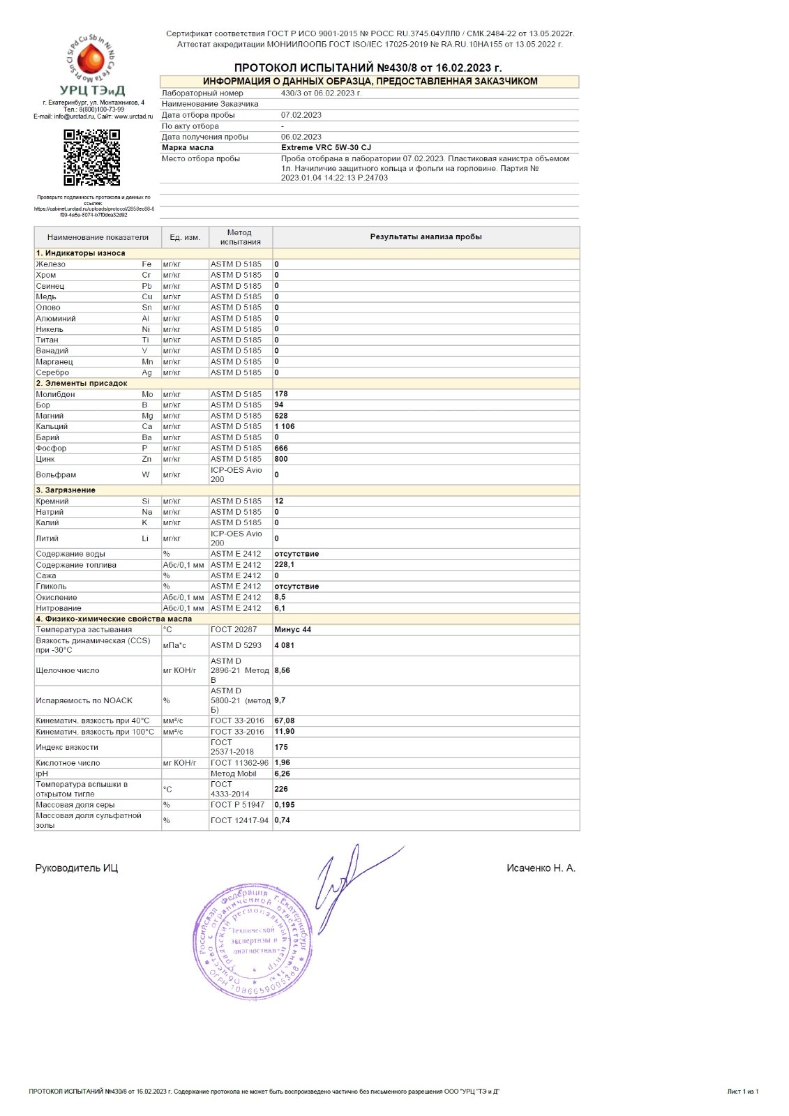

Образец в лабораторию отправлял официальный представитель Extreme.
Заявленный состав: PAO - 20%, VHVI - 60%, AN - 2%.
Масло заявлено как:   API: SP; ACEA:  A5/B5 – A7/B7,C2; ILSAC: GF-6A; OPEL OV0401547, GM DEXOS 1 GEN 2, CHRYSLER MS-6395, CHRYSLER MS-13340, FIAT 9.55535-CR1, FORD WSS-M2C946-A, FORD WSS-M2C946-B1, HONDA HTO-06, ACURA HTO-06, VOLVO VCC 95200377
Ик спектр Фурье говорит о том, что масло состоит из гидрокрекинга + немного ПАО + немного AN.

Это точно CJ, а не CI?
P.S. Зашел на сайт производителя. Действительно у CJ такие  показатели, странно. У CI, который C3, почти тоже самое.

Характеристики и состав норм,вот только сильно густо для А5/В5.
По элементам всё красиво в таблице, хотел даже похвалить технологов Экстрима, но потом увидел кинематическую вязкость 40°/100° и почитал спеки. Это скорее, А3 (если брать вязкость) и С3 (если брать зольность), но никак не маловязкий полнозольник А5/В5

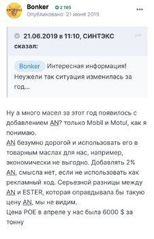

AN - 2%
Всегда хотел спросить, зачем?
ACEA не регламентирует кв40 и кв100, только hths. Всё тут в рамках стандартов.

Понимаю, когда 5-10 процентов, а тут не понимаю
Может быть, может быть, но ранее мне не попадались А5/В5 с такой кинематической вязкостью. Хотя, мож и есть, конечно

Недоложили (зажали) чутка

Так сам производитель признает, что это просто рекламный ход. Печально, конечно.
Как-то странно они заблендерили: у СI (которое С3) зола =0,83, а у этого CJ, которое A5/B5, зола = 0,74.
