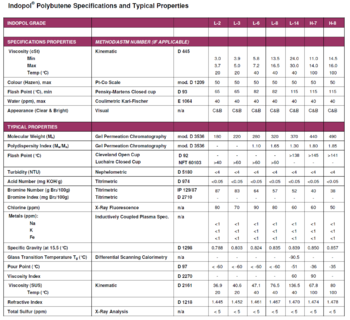

Не видел тут анализов 2т масел, поэтому дам описание сам:
Продукт весьма не стандартный, довольно эксклюзивное решение.
Противоизносные функции выполняет само масло и очень большое количество молибдена, причем не из простых фосфатных вариантов (видим что фосфора ноль), а один из самых дорогих и чистых вариантов органического многоядерного молибдена. Такая дозировка дает в готовом топливе целых 13 ppm на литр. MODTC при горячем контактном трении вступает в реакцию и образуют соединения типа MoS2, выступая в качестве смазки. Часть сгорит и будет выведена PIB компонентом с бензином и кальцием, но какие-то доли могут перейти в отложения. Такой вариант состава вполне вероятно выбран в связи с использованием на деталях двигателя определенных покрытий, которые хорошо работают в этой связке.
Кальций как моющий нейтрализующий компонент
В данном масле использованы кальциевые соли салицилатного происхождения, и немного сульфонатного имеющего отношение радиуса едра одной соли к радиусу другой). Так нужно для покрытия лучших свойств.
В качестве десперсанта что не отражается в анализе, скорее всего современный сукцинимид с небольшим азотом.
Кремний - комплекс противопенной присадки, для стабилизации топлива с маслом. Так же для систем с автоматической подачей масла.
Базовое масло вероятнее всего hc-hvi и низковязкой базой гидрированной из сернистой нефти (что то среднее между хорошей минералкой и начальным гидрокрекингом vhvi). В дополнении должна быть база 5ой группы, скорее всего эстеры - это увидим как придет ик-спектр.
Температура вспышки низкая, достиглась за счет ввода низковязкой базы и определенного растворителя.
Вязкость кинематическая при 100 градусах - по нижней грани для таких масел. Позволяет не влиять на горение бензина. Вязкость 7 сст достигнута при помощи более чем 15-25% PIB со средней-низкой молекулярной массой (антидымный компонент, так же с доп функциями).
Температура замерзания низкая, скорее всего в составе есть немного пма (0.2-0.4%), при помощи которого немного подрастет и вязкость.
Вполне интересное 2т масло, скорее всего разрабатывалось не от балды.

Вопрос в его применимости во все подряд двухтактное.. необычный состав. (Обычные тут есть где глянуть)
Анализы есть. Дают они мало что для 2Т масел. Судя по вспышке, около половины базы полибутилен. А молибден, судя по анализу, может быть действительно дорогим в виде соединений с азотом или вообще эстеры, а не соединения с серой или фосфором. В общем, можно гадать.

Не совсем так, pib ее наоборот повышает. За ссылку спасиб, посмотрю.

Посмотрел, ну там совсем примитивный вариант, просто база типа sn-400 с пакетом где противозадирные на сере. Такое в дорогую современную технику не очень вариант.
Зависит от молекулярной массы. Не думаю, что в 2Т высокомолекулярный полибутилен льют.
1 час назад, SL1 сказал:
Льют, там есть свои преимущества, самый низкий по вспышке pib это 130гр, тоесть добится им вспышки типа 100гр никак не возможно.
8 минут назад, Polymerium сказал:
Может, конечно, и растворитель быть.
Очень странный и нестандартный состав для 2Т масла. :)Молибден при сгорании смеси даст золу в камере сгорания. Кальция тоже много для 2Т - он тоже опасен золой.
