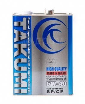

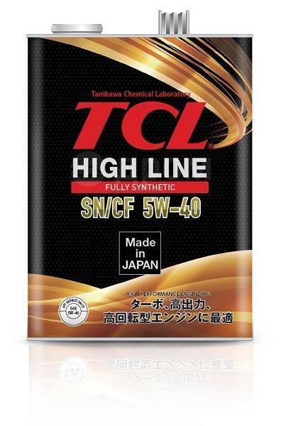

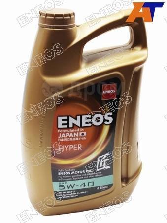

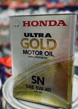

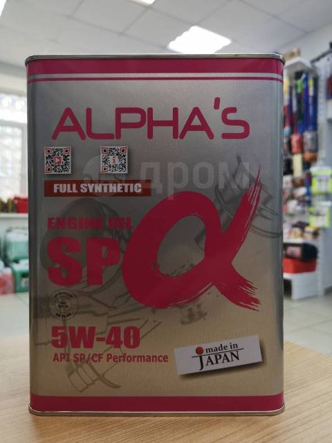

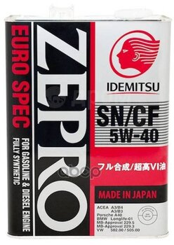

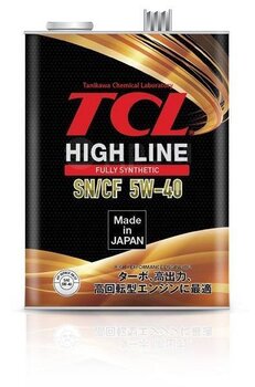

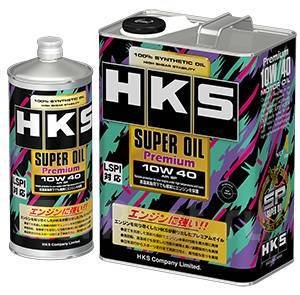

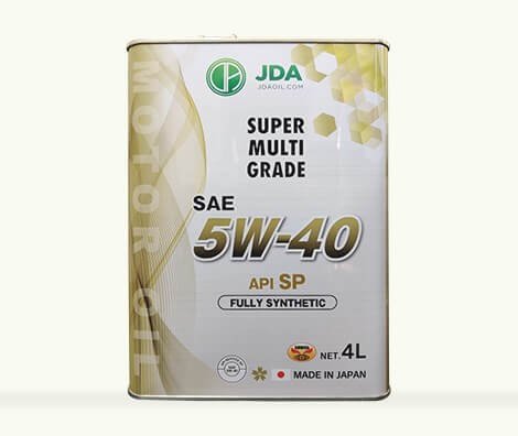

Японцы то знают о существовании масел выше w30?))
2 часа назад, arturas89 сказал:
Разумеется
1667818992708_bulletin.thumb.jpg.bc06d59480e3f33715159968e1b3c2b9.jpg1671001278817_bulletin.thumb.jpg.e20e71fcdbea3e52c53545d2193077f6.jpg1559197830828_bulletin.thumb.jpg.7b918a5218c217bffa4741463ebc620a.jpg1587086573158_bulletin.thumb.jpg.ccc97fa68ea8c36841b07ed938b0e8e8.jpg1660448721578_bulletin.jpg.23529e396ad19f7f357d5221ebb2053c.jpg1652662162040_bulletin.thumb.jpg.dc3ad2f1c55e575be62617576ffb0b12.jpg1643120193421_bulletin.thumb.jpg.dc4f0fedfd3fa0b03013b15e25e35604.jpg1656339429724_bulletin.thumb.jpg.3c09aeabe25888060370c3a78a0e98fa.jpg1655690253474_bulletin.thumb.jpg.b2fb19427d328aed994c422ee1e1b8db.jpg5_40_1.thumb.jpg.40cc81747e1f1246cb4b4320ee1368ef.jpg344628854_WhatsAppImage2022-03-28at5_37.09PM(1).thumb.jpg.b82d0589d768d916f2b5ee21366cb13a.jpg1636070155376_bulletin.thumb.jpg.c8a3fc58859fda10e76dd7a71bea282d.jpg
и т.д.
9 часов назад, IvanRND сказал:
Причем тут детский сад, лишь бы ляпнуть.
Назовите классный авторитетный бренд с хорошим маслом, который использовал японские иероглифы будучи не разливаемым в японии. Если категория клиентов этого масла это лошки на рынке, которые поведутся на слова продавана о японском масле, а иначе он его не продаст, то хреновое будущее у бренда.
Я больше скажу,у нас в Хабаровске одна известная сеть автосервисов города,дала рекламу на радио о том что у них замена Японского масла такаяма,фильтр и работа,такая то цена! И спокойно все это в эфире звучит или как рольф по центральному телевидению,масло номер один в Германии! В той же Германии как натянули бы за такую дезу,как заказщика,так и канал!
14 часов назад, IvanRND сказал:
Так получается только производители в России думают о анимешниках и любителях всего Японского, это разве плохо
fareastwood так это не для Японии. Для нас, варваров, делают)))
