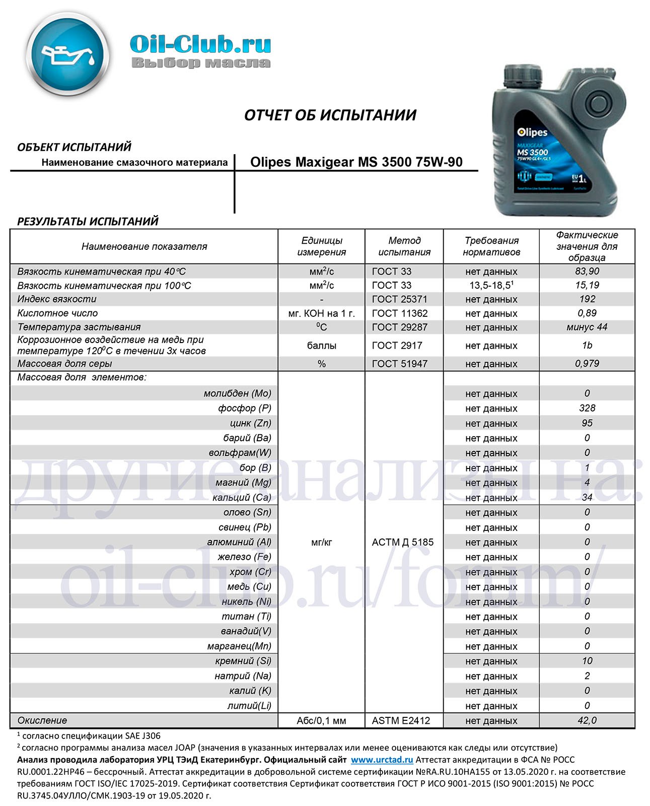

Olipes Maxigear MS 3500 75W-90 API GL-4+/API GL-5 свежее за анализ спасибо Северянин.
он же отправлял в лабораторию образец.
Olipes Maxigear MS 3500 75W-90 (VOA BASE) копия.jpgOlipes Maxigear MS 3500 75W-90 URC копия.jpgOlipes Maxigear MS 3500 75W-90 photo.png
Масло заявлено как: API GL5 / GL4+; MIL-L-2105D; MAN 342 S1; ZF TE ML 05A / 07A / 08 / 12E / 16F / 17B / 19C.

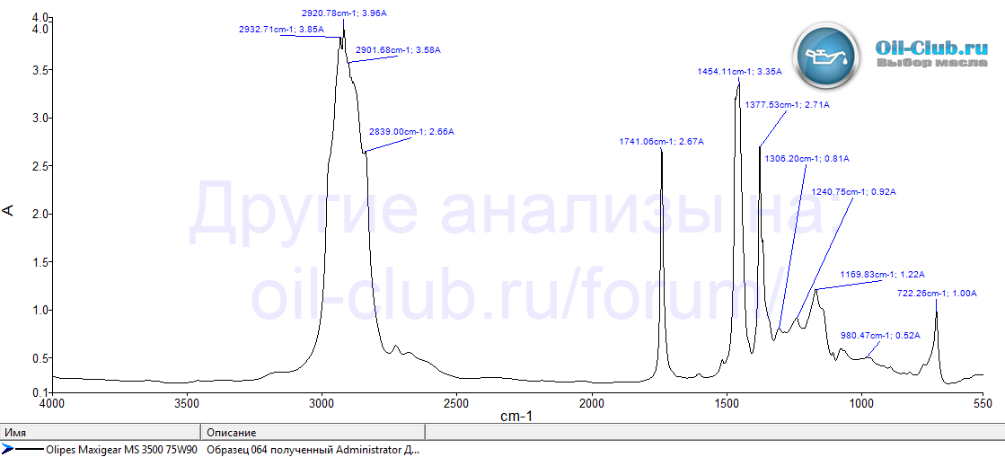

ИК спектр Фурье говорит о том, что в масле присутствуют VHVI+эстеры.

еще бы трибологию делать в анализах. Диаметр пятна износа и нагрузку сваривания. В Тюмени есть где сделать, если что...
Это прямой конкурент популярного ZIC GFT 75W-90 GL-4/5, без риска подделки.
Только у этого Olipes вязкость чуть больше, и коррозия 1b  (у ZIC 1a).
Ну и по составу - у ZIC есть бор и больше фосфора.
А эстеров много в нем?
10 минут назад, coronamark2 сказал:
Не много, в кастроле и многих других так , вот только противоизноски на минимуме. Я бы как гл5 не стал такое лить в гипоидку, максимум в раздатку... вобще по мне масло как гл5 ниочем, пустышка.
7 минут назад, Nordman сказал:
Ну, в переднеприводную коропку : -) мешательную пойдет... Только надо эстеров плюхнуть еще 5%, чтобы густоту снизить и низкотемпературные улучшить
В поиске только Санкт-Петербург и то 1 магазин...
25 минут назад, Nordman сказал:
В ненагруженные мосты легковушек и кроссоверов подойдёт.
7 минут назад, coronamark2 сказал:
Дело в том, что многие считают что раз есть гл5, то смело можно лить в гипоидку под чистый допуск гл5, но масло по сути слабое для гл5, только для:
- Специально разработан для смазывания ручных коробок передач и синхронизированных коробок передач, гипоидных ведущих осей, дифференциальных групп и коробок для передачи.
- Системы передач, где требуется качество API GL4 / GL5.
1 час назад, Вадим Степанов сказал:
Itseasy Как это масло, поведёт себя в зиму?
75W - это стандарт, по которому динамическая вязкость при минус 40 по Брукфильду не более 150 000. Но в разных маслах может быть и 149 000 и 49 000. Без этого значения не понять его "густоту". А формально это 75W- и минус 40.
8 минут назад, Nordman сказал:
да. присадок маловато. Зато коррозии нет.
50 минут назад, coronamark2 сказал:
это пик загустителя полиметакрилатного, там атомные группы в молекуле эстеровые есть.
15 минут назад, Игорь Лахта сказал:
44 минуты назад, Nordman сказал:
Согласен. Как мы помним из анализов, нагрузка и пятно износа, обычно идут в противофазе.
