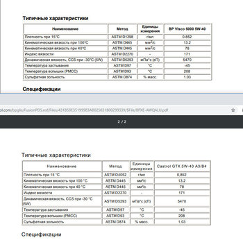

BP Visco 5000 5W-40 свежее
BP Visco 5000 5W-40 свежее 2012 года выпуска, Clean Guard, за анализ спасибо Veles158
BP Visco 5000 5W-40.pdf

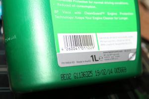

15805F - 1L
114502 - 4L
15806C - 4L

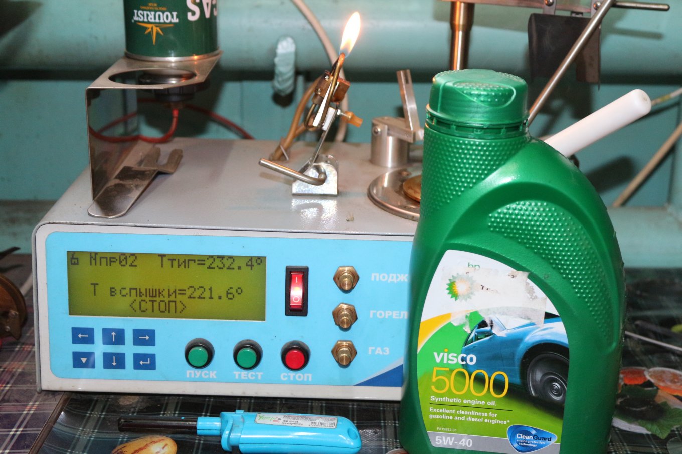

Выбрал время проверить это масло..
На пять показателей..
По традиции фото..
Вязкость кинетическая..
Вязкость при +40гр. =80.72
Вязкость при +100гр. =13.65
Индекс вязкости.. 174..
Вспышка в открытом тигиле.. +221гр.
Потеря текучести.. -43.6гр.

@Пенсионер24, во интересно, опиши как ты измеряешь температуру застывания, чем, и какой стандарт?
@Пенсионер24, вязкость при +100 гр??
Где то у вас я описывал данную проверку..
Напишу ещё раз..
Наливаю в данную пробирку масло.. и вставляю в данное устройство..
Слева видно электронный термометр.. справа грузик который падает в масло при определённой температуре.
Всё это вставляется в холодильную камеру..
Мои действия.. беру шприцом два кубика, и заливаю в пробирку
перед этим подняв грузик..
Подаю
проточную воду и включаю прибор..
Прибор откоректирован производителем под моторное масло..
Например.. выставляю температуру -50гр.
Прибор охлаждает масло до _50гр. и сбрасывает грузик на масло..
Идёт очень медленый отогрев..
При полном погружение грузика в масло.. прибор фиксирует данное действие.. (справа на табло.
За процессом проверки можно наблюдать визуально..
Прибор полностью автомат.. и приятно с ним работать
При этом он приятно мяукает.. напоминает что он работает..
Погрешность один градус..
А слева.. текущая температура масла..
Изменено пользователем Пенсионер24
@Пенсионер24, в сопроводительной документации к прибору что написано? Какой стандарт? А как понимаю у тебя не ГОСТ 20287 вариант А или Б, а какой то импортный?
Кстати, вот это как раз актуальный вариант ВР Visco 5000 SN. Я полагаю, что они с Кастрол Магнатек А3/В4 из одной бочки. Во-первых, масла одного уровня и одного производителя, во-вторых, у АР они идентичны по характеристикам. И отработали одинаково.
Не.. не импортный.. )))
Отечественный
Кристал SX-800 (шатокс)
ГОСТ 20287-91 (метод Б)

"BP Visco 5000 5W-40" это тоже масло что и "Castrol GTX 5w40"
получается что да, а что GTX 5W-40 еще продается? Если так, то выгоднее BP покупать скорее всего, у них всегда дешевые цены были...
Кастрол GTX 5W-40 cейчас самый пик продаж.)  в супермаркетах улетает на ура. По цене той-же что и виско,  даже кажись в ашане чуть дешевле было -на 100р).
GTX 5W-40 во всю продается, по yandex market у обоих идентичные цены 1300 руб 4л https://market.yandex.ru/compare/3Bdo2XCfKV3MhpgJNn6N5bowa9G7?hid=90478&id=12830457&id=203432071
Только у BP Больше предложений и допусков больше BMW Longlife-01, MB-Approval 226.5/ 229.3, Renault RN 0700 / RN 0710, VW 502 00 / 505 00 против GTX 5W-40: Renault RN 0700 / RN 0710 ,VW 502 00 / 505 00.
У BP Visco API SN а у Castrol API SM.
