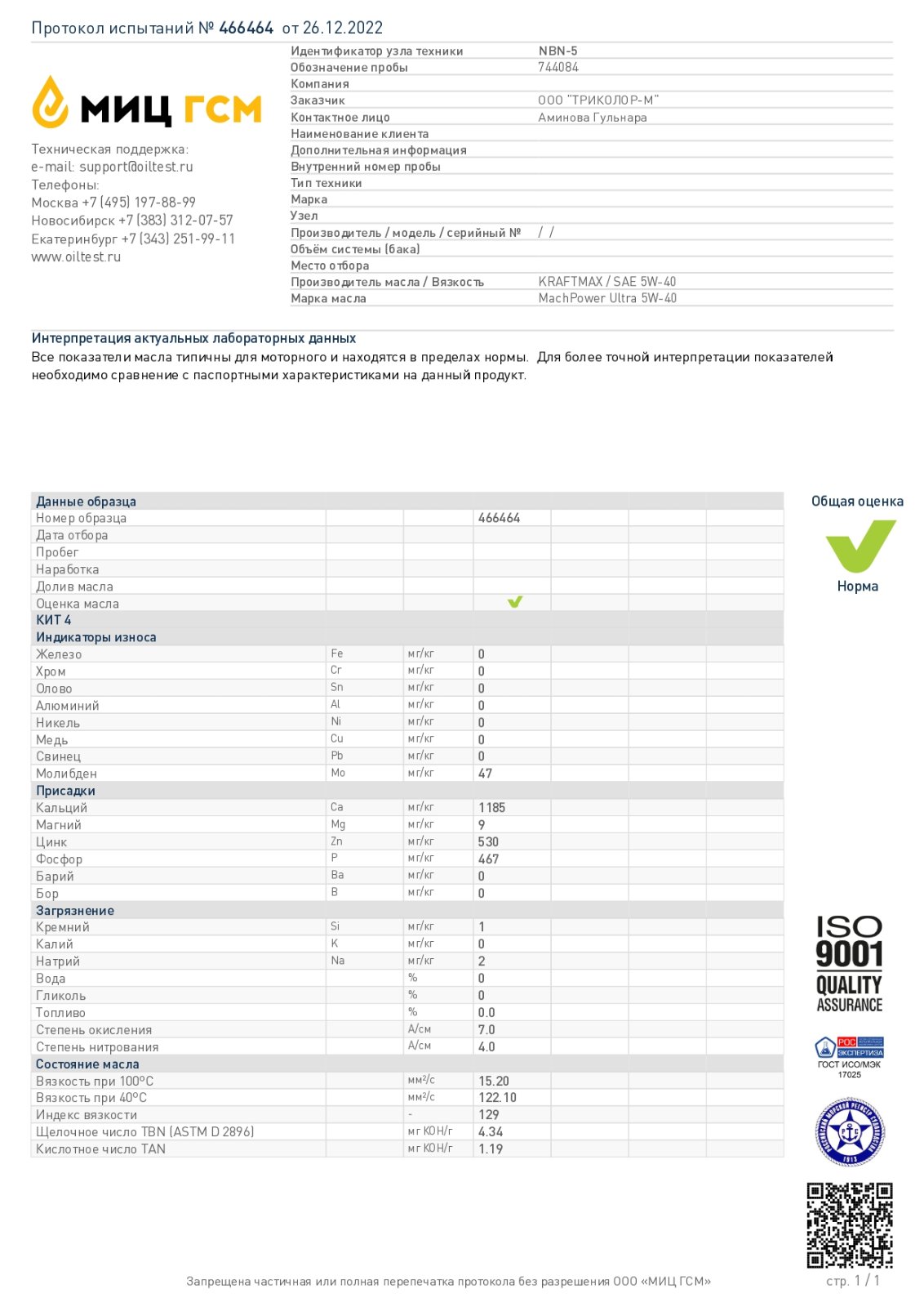

Анализ МИЦ ГСМ:

16.01.2023 в 12:38, TRKM сказал:
Анализ МИЦ ГСМ:
Ёпта, Гульнара, это чё за покемон:sarcastic:
Евген48 огонь, это а-ля 'DL-1' в вякзости 5w40 на 1ой группе.
Топчик продукт, как на промывку.
Изменено пользователем Elrus
А для МИЦ уже стало типичным в таких маслах 400-500 фосфор/цинк:D
24 минуты назад, Elrus сказал:
Гульянаре виднее:sarcastic:
43 минуты назад, Евген48 сказал:
Гульянаре
Хто это)?
antiSAPS
Elrus
посмотри заказчика в бланке:D
3 часа назад, Евген48 сказал:
Жованый крот, это чо, заявлено как моторное масло?
Только что, Skif_tlt сказал:
А почему бы и ДА:sarcastic:
1 минуту назад, Евген48 сказал:
Ведущему производителю Турции конечно виднее:D
TRKM Вы поди анализ ЭТОГО выложили тут на форуме с целью продвижения этого бренда? :popcorm:
Если да, очень жду анализов остальной линейки масел. На форуме станет значительно веселее:good:
Чë, снова присадки невидимки?!
Ооооо, что то мне это напоминает на букву Ку :D
2 часа назад, Elrus сказал:
  Показать содержимое
Хто это)?
А, ха ха ха. Старый, стал не внимательный!
Хто это)?
Контактное лицо, судя по бланку анализа.
