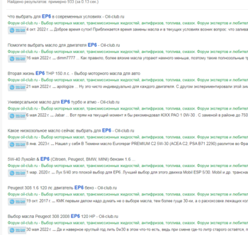

видно не так ищу ,поиск выдает 0 результатов при наборе ер6

karpass вы воспользовались поиском сайта, нужно поиском гугла в самом низу страницы
