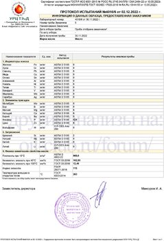

По роду работы, нам нужно использовать масло для роторно-пластинчатых вакуумных насосов. Раньше брали Нидерландское Matrix, но сейчас его если и можно привезти, то это будет по цене золота.
Поскребли по сусекам и нашли немного нового масла для анализа, что бы хоть какие то были ориентиры.
Меня как дилетанта удивил тот момент, что при высоте пика 0,87 на 722 говорящего как я понимаю о минеральной основе, вспышка просто невероятные 263гр.
И вот хочу понять - как это так? И в целом, по маслу.
ИК спектр Фурье

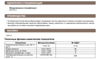

все верно составляющая этого масла минеральная база. Но посмотрите на ее вязкость при 40С = 102cst. То есть это не всесезонное автомобильное масло сделанное на низковязких базах, а монградное минеральное масло из базы более высокой вязкости. Чем выше вязкость тем лучше термостабильность.
Допустим посмотрите какая вспышка 255С у моноградной дешевой минералочки
которой не нужны зимние функции и которая не разгоняется полимерным загустителем из баз 4+6. В общем такая вспышка в таких маслах нормальна :)
По маслу можно сказать одно. Это минеральная база + противоизносная присадка на основе фосфора. Если бы протестировали серу, возможно узнали бы что она на основе фосфор+сера. Но тут есть варианты. Как с трикрезил-фосфатом у маслах для турбин самолетов. :)
37 минут назад, torcon сказал:
По маслу - согласен.
1 час назад, torcon сказал:
Как правило, масла этого типа содержат минимально возможную золу, в т.ч. от серы.
Спасибо большое за ваши оценки, то что нужно!!!
