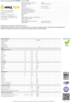

Bardahl XTRA 5W-30 свежее за анализ спасибо официальному дистрибьютору Bardahl в России.
Bardahl XTRA 5W-30 MIC-1 копия.jpgBardahl XTRA 5W-30 MIC-2 копия.jpgBardahl XTRA 5W-30 photo1.jpg
Заявленные характеристики:
(описание Dimmy)
Масло заявлено как: ACEA C2/C3; API SN; VW 505.01; MB 229.51; MB 229.52; GM Dexos2; BMW Longlife-04.
1) Масло имеет право именоваться 5W-30
2) Вязкость при 100С = 12,09 сСт - как у большинства аналогов C3 в районе 12 сСт для обеспечения HTHS не менее 3,5 мПас
3) Индекс вязкости = 160 - нормально для масла 5W-30, что свидетельствует о стабильной работе масла в широком температурном диапазоне
4) Щелочное число = 7,46 мг КОН/г (МИЦ ГСМ заявляет, что применён метод ASTM D-4739, но для этого пакета присадок результат нормальный для метода ASTM D-2896) - среднее, что говорит о достаточном запасе моюще-нейтрализующих свойств и ресурсе данного продукта
5) Зольность сульфатная = 0,78% - хороший результат, т.к. норматив С3 (<0,8%) выполнен, нагара на деталях камеры сгорания будет немного
6) Температура вспышки в о.т. = 234С - хороший результат для гидрокрекингового продукта, который говорит о том, что легких фракций в масле нет

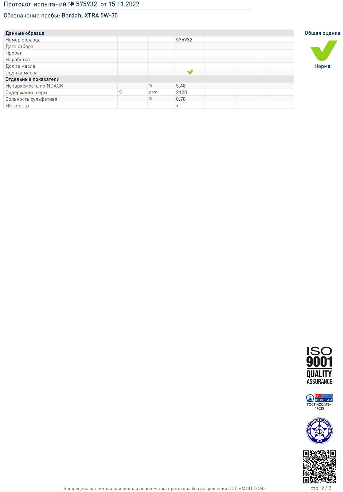

7) Испаряемость масс NOACK = 5,48% - отличный результат на бумаге, который часто выдаёт МИЦ ГСМ, но в реальности тут должно быть 9-10%
8) Температура застывания = -38С - нормальный результат для масла 5W
9) Вязкость имитации холодной прокрутки CCS при -30С = 6000 мПас - нормальный результат, легко вписывающийся в требование SAE 5W (<6600 мПас)
10) Содержание серы = 0,212 - серы мало, что говорит о современном пакете присадок и чистой базе
11) Пакет присадок похож на Lubrizol ACEA C3 с добавлением молибденового комплекса. Противоизносные присадки на основе соединений Фосфора и Цинка + органический Молибден в качестве модификатора трения для снижения износа и расходатоплива. Моющие присадки на основе соединений Кальция.
ИК спектр Фурье говорит о том, что масло на основе гидрокрекинга.
Вывод: перед нами хорошее масло от Bardahl уровня ACEA С3, соответствующее спецификациям ряда ведущих мировых автопроизводителей, включая МВ229.52. По анализу все в норме. Цена ниже одобренных линеек, т.к. линейка XTRA специально рассчитана на бережливого покупателя, предлагая масла с хорошими соответствиями вместо одобрений. И никакой это не самопал от Bardahl: просто решили немного поиграть с пакетами присадок и бустерами. Получилось неплохо. Можно брать и смело заливать в мотор. (описание Dimmy)

Дело не в обмане. Просто МИЦ по испаряемости обычно странные результаты выдает.

фигасе у него НОАК
особенно впечатляет ноак в сравнении с температурой замерзания
в каком смысле?

в каком смысле?
у масел с ноак около 5% температура замерзания под -60 а здесь -38 как у 10В40
ну да тока в составе пао+эстеры
1 минуту назад, BECHA сказал:
густая база гидрокряка,хороший ноак плохой пурп,ноак тута занижен тч обычный средняк:empathy3:
