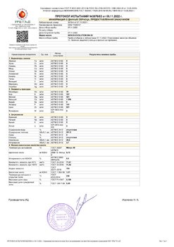

Масло заявлено как: MB 229.31/229.51; VW 504/507; BMW Longlife-04; Renault RN0700/RN0710/RN0720; GM DEXOS 2
1) Масло имеет право именоваться 5W-30
2) Вязкость при 100С = 11,42 сСт - почти в пределах привычных 11,5-12 сСт для масел SAE 30 уровня С3
3) Индекс вязкости = 154 - низкий показатель для масла 5W-30: по-хорошему нужно убедиться, что норматив CCS при -30С (<6600 мПас) данное масло проходит
4) Щелочное число = 6,73 мг КОН/г - невысокое, говорит о небольшом запасе моюще-нейтрализующих свойств и ресурсе данного продукта
5) Кислотное число = 1,51 мг КОН/г - низкое, что обеспечивает хороший запас для роста по мере падения TBN
6) Зольность сульфатная = 0,69% - норматив С3 (<0,8%) выполнен с большим запасом: нагара на деталях камеры сгорания будет минимум
7) Температура вспышки в о.т. = 236С - хороший результат, который говорит о том, что легких фракций в масле нет, намек на невысокую склонность к угару
8) Испаряемость масс NOACK = 6,6% - отличный результат, который говорит о том, что масло не склонно к угару
9) Температура застывания = -48С - хороший результат для масла 5W
10) Содержание серы = 0,198 - серы мало, что говорит о современном пакете присадок и чистой базе
11) Пакет присадок то ли китайский, то ли арабский - не суть. Противоизносные присадки на основе соединений Фосфора и Цинка + органический Молибден в качестве модификатора трения для снижения износа и расхода топлива. Моющие присадки на основе соединений Кальция и Магния + беззольный дисперсант на основе сукцинимида Бора
12) Окисление = 30 - подтверждает заявление производителя о наличии 5% эстеров.
Вывод: перед нами среднезольное масло уровня ACEA C3. По анализу все неплохо. Хороший NOACK, эстеры, много дисперсантов,  насыщенный пакет присадок, умение бороться с LSPI, при этом доступная цена - вот сильные стороны данного масла. Из минусов стоит отметить низкий ИВ. Ещё хотелось бы понять, под какие спецификации заточена данная рецептура: API SN Plus, ACEA C3, одобрения автопроизводителей? (Описание Dimmy)

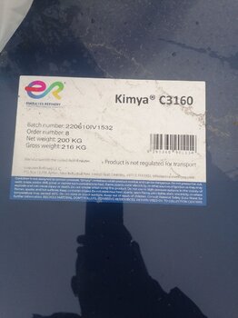

Так я и пытаюсь понять, Эльдар базу обозначил, вот я и вопрошаю,
Может быть именно эстеры понизили ИВ? Масла на стандартном кряке, обычно, имеют ИВ на уровне 170
9 минут назад, Schmit_t сказал:
Иногда лучше сначала подумать, а уже потом написать, нежели наоборот:good2:
Эльдар сам сказал, что это пакет от ричфулл
Только что, Skif_tlt сказал:
Ошибся

Уфф, я уж подумал арабы начали нам присадки делать :D Совсем бы запутались с "чей пакет?"
17 минут назад, torcon сказал:
Вообще то начали
