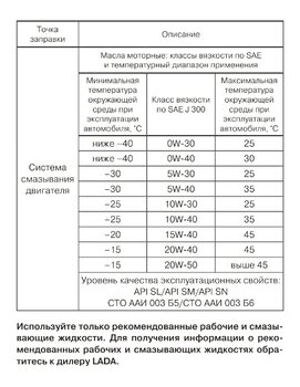

А зачем собственно этому мотору А5/В5? Это же несмотря на все «доработки» 2021 года все тот же восьмиклоп от восьмерки. Был полностью уверен, что для него А3/В4 будет более разумно лить…
Тем более очень странный выбор SAE, для чего ему 5W-30 или даже 0W-30? По рекомендациям АвтоВАЗа туда надо лить 5W-40 :)

14 минут назад, elethus сказал:
А вы врунишка...
По рекомендации туда можно лить что угодно.
