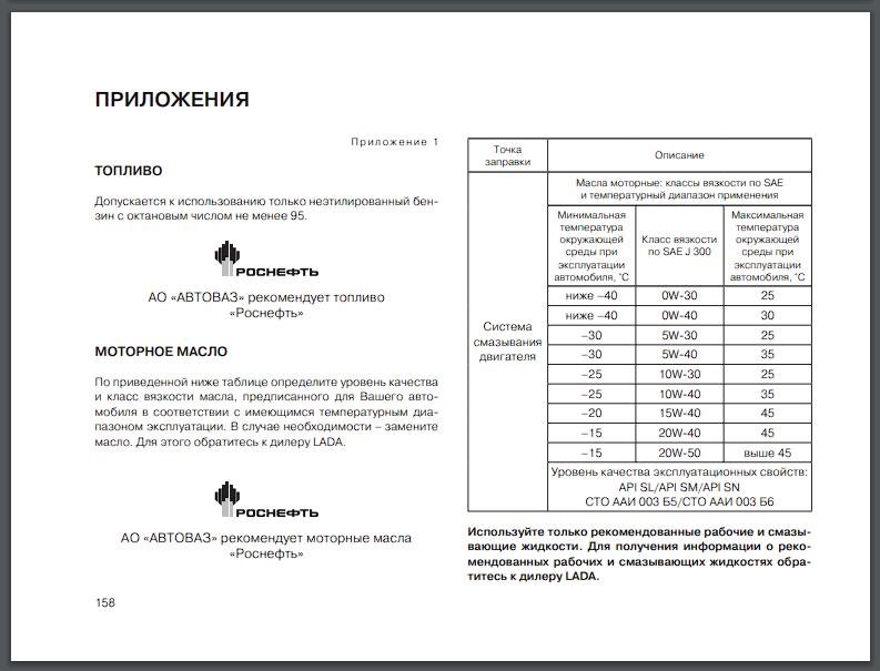

Где об этом прочесть?
Ещё раз показываю вам скриншот руководства по эксплуатации, в котором видно, что этот «ваш производитель» не знает про АСЕА.
