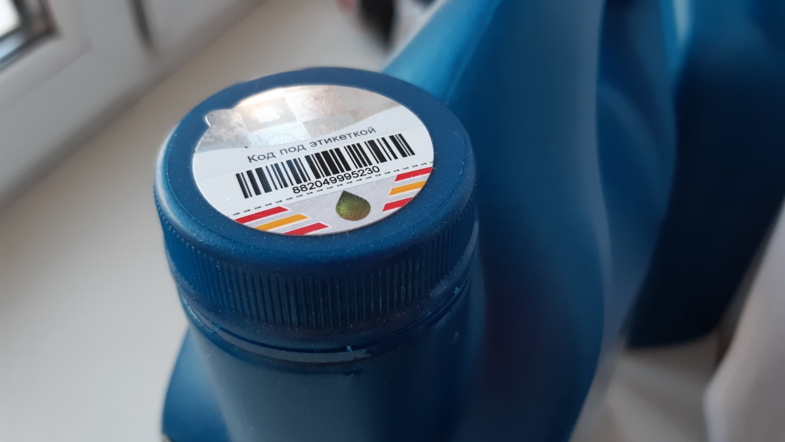

4. Капля и голограмма на наклейке пробки переливаются, капля под углом дает зеленый оттенок - хоть и слабый - Фото 4

Затем я их открыл. Запах очень специфический и тоже совпадает. Вряд ли его можно с чем-то перепутать. Правда, я бы не сказал, что он сильно резкий. Перелив капли в зеленый цвет присутствует. Верхние наклейки на крышке на взгляд неотличимы.

Приветствую, купил для частичной замены 4л масла. Проверку не прошла канистра, может коды из базы потерли. По запаху согласен с товарищем Рокфором, пахнет кошачьим говном с оттенком сероводорода и не стираных три недели носков.
Частично уже менял год назад на ниссан ns-3.
Фотки больше для сравнения.

Oser86, нормальная канистра.

Dimmy успокоил малость. Для верности смешаю старое с новым масла и нагрею в чашечке.
А смутило, что-то на канистрах 2018г в полосках вокруг капли есть голограмма.
