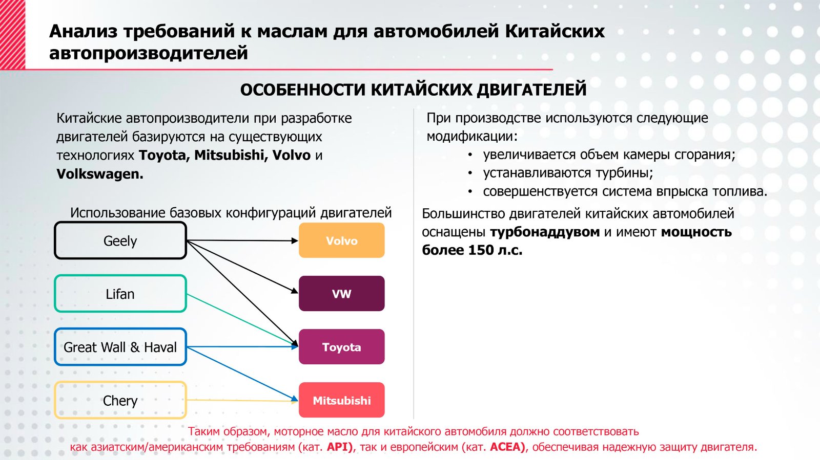

50 минут назад, torcon сказал:
Куда такое высокое щелочное и высокая вязкость в китайские автомобили? Где малый объем, непосредственный впрыск, турбины итд.
Если высокая форсировка, то и надо вязкость больше. Там же бешеная нагрузка на ЦПГ и др.   А если  большеобъёмный, не сильно форсированный  V8 , да и нагрузка распределяется по цилиндрам, то и 0-20 можно. Что и делают америкосы.
Ну это только моё мнение, если что. :)
58 минут назад, torcon сказал:
Был задан этот вопрос представителям. На что мне ответили, что изучив потребности рынка, пришли к выводу что нужно делать 5W-40. Эта вязкость популярнее, лучше узнается потребителем, ну и тяжелые условия эксплуатации в России, мол лучше защищает от износа, последствий некачественного топлива итд.
torcon Ну ведь хрень всякую они объяснили:Cherna-facepalm:......маркетинг, а не технический аспект...блин.... (за такие объяснения на форуме банят)
Изменено пользователем biguxa
знаток так для этого API ILSAC 5W-30 вязкости 10 позаглаз. :) Вспомните на чем Subaru WRX ездит - 5W-30 API ILSAC. И так далее...
Это можно объяснить многим. Например моторы малообьемные, а возят тяжелую телегу - SUV. Ведь правда китайцы - это в большинстве сейчас SUV. Но я всегда на это скажу, что 5W-30 API SP, для этих задач хватит за глаза. Зато экономия топлива, более быстрый доступ к самым труднодоступным парам трения, особенно по тонким каналам, в масштабах наших средних температур осенью-зимой-зимой, где ночами от -10С до +10С. При высокой вязкости 40С. Ну смысл? :)
пример: У вас китаец копия какого-нибудь японца GDI с прямым впрыском. В мануале смена масла в тяжелых условиях эксплуатации через 7500км. Просядет щелочное число 13мгКОН в этом китайце до 2.5мгКОН за этот период? В большинстве случаев нет. А зола в масле с щелочным 13мгКОН явно не 0,8%, не 0,96%, и даже скорее всего не 1,10%. А где нибудь 1.25-1.3% Зачем мотору с прямым впрыском - форсункам, клапанам, камере сгорания, ваннам в поршнях, подшипникам турбин - возить эту лишнюю золу весь интервал, которая им вредна? Это же аксиома - меньше золы - всегда лучше! Тоже самое с лишним загустителем, зачем он там? Я понимаю что лукойловцы применили хороший загуститель, явно не от простых ILSAC масел c 35SSI, но можно и 5W-30 вязкости 10cst, сделать с меньшим количеством, крепкого полимерного загустителя. :) Зачем лишние полимеры от которых только зло? К тому же там, где от них особых преимуществ не будет...
В общем рынок разрулил... :)
torcon понятно, что больше маркетинг и местные привычки. И немного китайских дизелей притянуть в единое масло. Фиг с ним.

12,6 тоже SAE 40.
У Чери в РФ основной класс вязкости в мануале большего числа машин на рынке, до недавнего обновления модельного ряда,  SAE 5W-40 (тот же Лукойл и производил).
GEELY туда же, зачем-то прописали как альтернативу 0W-20 с допуском Volvo масло SN Plus SAE 5W-40. Объем сопоставим с С5 0W-20. Тем более С5 в дефиците.
Ну и конечно, маркетологи ГПН и ЛЛК посмотрели таможенные базы и сделали одинаковые выводы про 5W-40.  Как ни крути, а все равно самый продаваемый класс вязкости.
19.10.2022 в 15:33, S_Andrey сказал:
Да почему не w30 то тогда??
Чё сразу w40??
Да потому, что у меня в книжке Чери, например, написано: 5W30,5W40 или 10W40/ вот среднее и взяли
