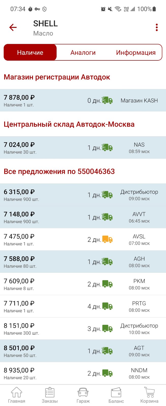

Да, все верно. Можете из списка или мною предложенные масла лить любое, ничего не будет. Старайтесь покупать у официальных поставщиков, как вариант автодок, там указывают (дилер/дистрибьютор). Либо заходите на сайт производителя и там ищите поставщика.
Wolf и zic 100% поставляются официально и вряд-ли подделываются в отличии от оригинальных или Mobil/Shell, особенно сейчас.
Вот как вариант Shell у дистрибьютора стоит в районе 6000. Отличное масло.

Продавец указан как СТД Шелл, вроде тоже можно смело брать.
