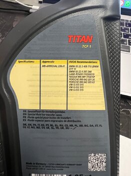

22 августа 20242 г Автор 13.07.2024 в 21:45, Zjablik сказал: Запутался.... Много слов, про то что RAVENOL Transfer Fluid DTF-1 не подходит или просто не рекомендуется как заменитель и никакой другой альтернативы. По этому спрошу проще... Раздатка 0AD тоже что и 0BV, как я успел понять, только Touareg постарше. Так G 052515A2 и DTF-1 совместимы? Это разные раздатки. Их объединяет только масло 055515a2 Аналогом ему может быть Red-Line MT-LV ил FUCHS tcf1
