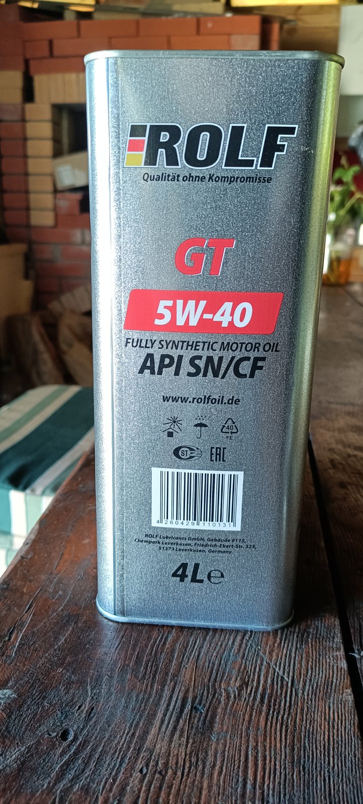

Купил летом две канистры по 4л Рольф. Не было кастрола где я обычно его покупал. Лить его или не лить?
IMG20220701073756.thumb.jpg.0ed213e075a1b3e9cf4db9ea010d443d.jpg Вот в чем вопрос.В списке выше его не нашел
27 минут назад, guk сказал:
https://www.oil-club.ru/forum/topic/26340-rolf-gt-5w-40-svezhee/
https://www.oil-club.ru/forum/topic/26578-rolf-gt-5w-40-svezhee-plm-laboratories/

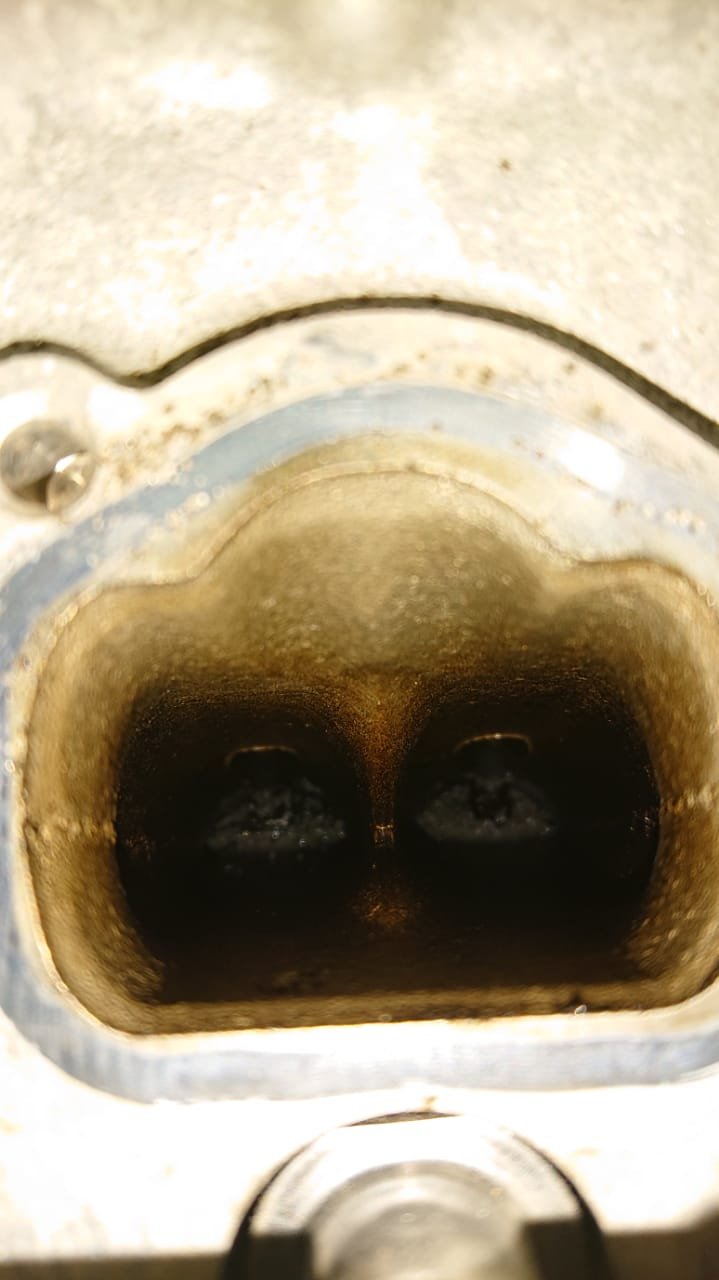

Состояние впуска смотрели? Полнозольники, как считается,  не лучший выбор в двигатель с прямым впрыском.
3 часа назад, alex323 сказал:
992194043_WhatsAppImage2020-06-26at10_43_58.thumb.jpeg.3d0af0013e505e41130664ef25db9d3e.jpeg
У меня на CZCA выглядели так. Пробег примерно 110 тысяч км. Первые 106 тысяч км на оригинале 5-40.
39 минут назад, Sergianni сказал:
Какие-то проблемы были при эксплуатации или всё хорошо?
Дмитрий_ проблемы связанные с отложениями на клапанах? Нет, просто решили почистить.
3 минуты назад, Sergianni сказал:

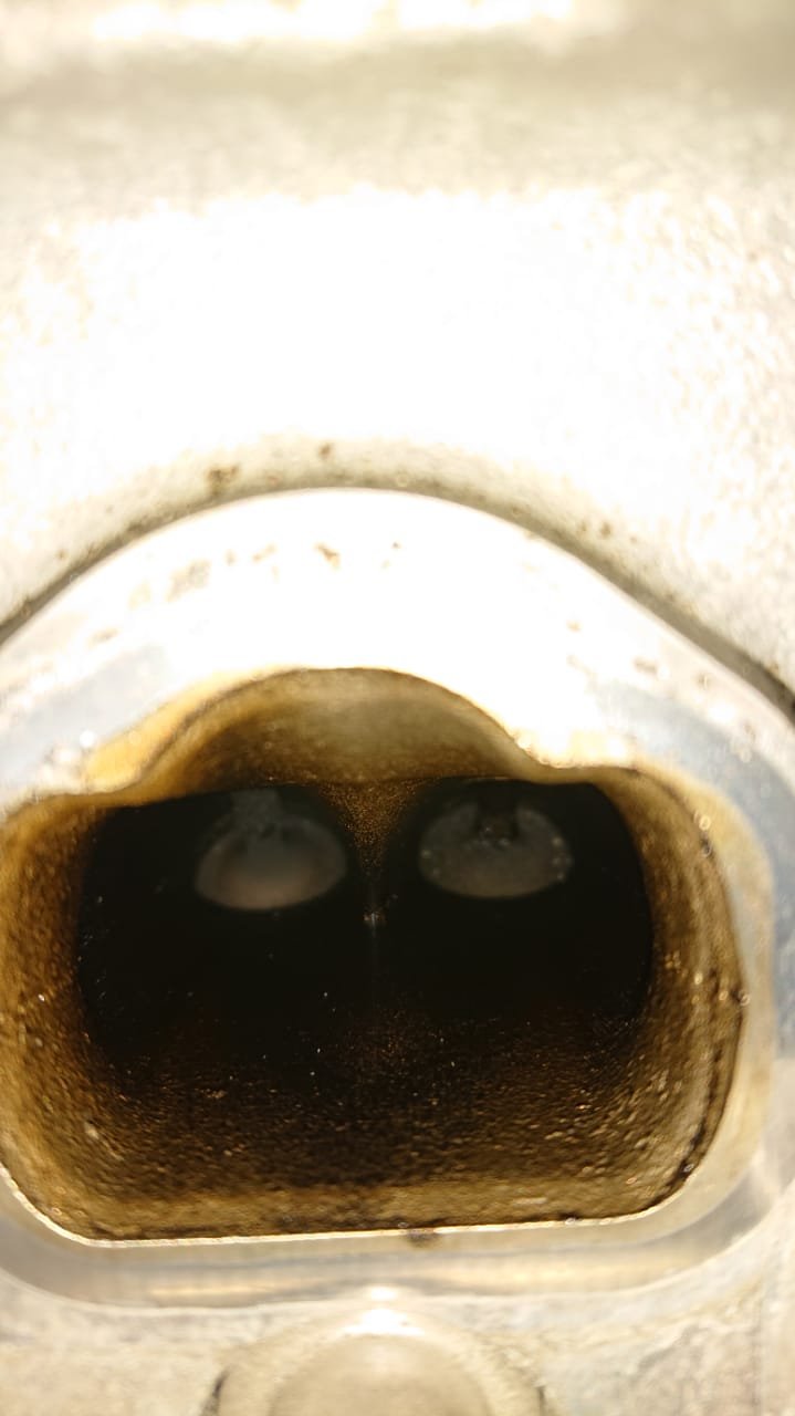

Фото после чистки если есть, выложи пожалуйста посмотреть. И чем чистили? Или если выкладывал в какой теме на ойл-клубе то дай ссылку.
Дмитрий_
1024840863_WhatsAppImage2020-06-26at10_43.57(1).thumb.jpeg.71690a2ff2a1bcfc70029a03070f67fd.jpeg
Мой механик только раскоксовкой тазов занимался до того момента:D, поэтому не подготовились как нужно. Начали с димексида, периодически щеткой. Димексид не взял, сгоняли за Лавр ML202 - более эффективно, но все равно не очень. Слышал, нужно пеной заливать.
Весной планирую повторить. Заодно посмотрим есть ли эффект от KYK 63017 (планирую продолжать заливать каждые 8000 км).
Димексид не взял
На горячую должен всё сожрать,чем горячей тем лучше жрет.
hohol7186 скорее всего так. Еще же ждали немного пока движок чуть остынет, потом коллектор отсоединяли - остыл, наверно, движок.
12 часов назад, Sergianni сказал:
И всё это дерьмо посыпалось в цилиндры?
alex323 клапаны выставляются в нужном положении, чтобы внутрь не текло. После все откачивается и продувается.
