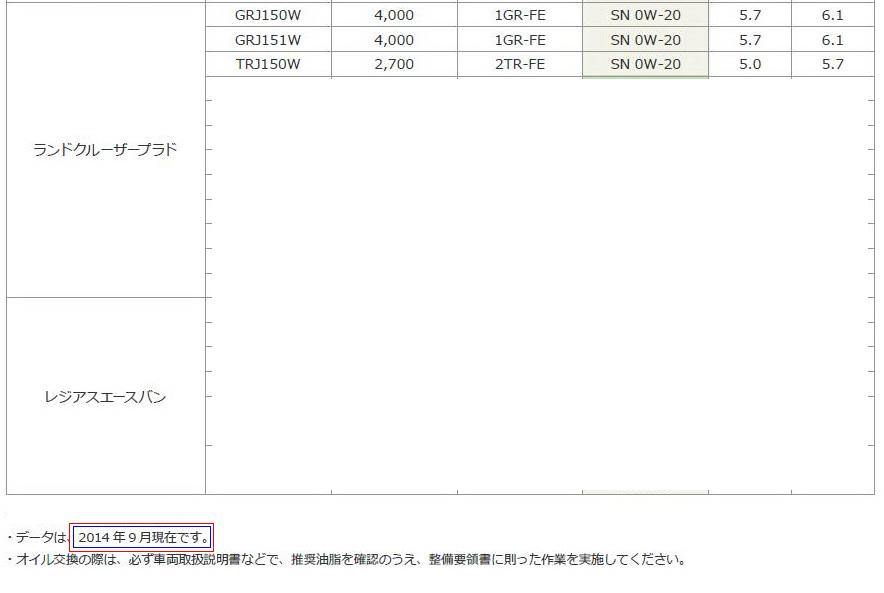

@Evgeny_rr, в FJ Cruiser с 2010 года Тойота рекомендует исключительно 0W20 без вариантов.

Так с 2010 года пошёл рестайловый мотор такой же как на 150 прадо с изменяемыми фазами на впуске и выпуске, ну и вообще это другой мотор, в него по мануалу изначально предписано 5-20.

с 2010 года пошёл рестайловый мотор как на 150 прадо, в него по мануалу изначально предписано 5-20.
@Evgeny_rr, Я так понимаю, взял на себя функцию Новогоднего сказочника? Или кого-то другого?
А что сказочник то, я про дорестайловый мотор спрашивал, а тут про 2010+ начали говорить и про 20-ку. Вообще мимо.
