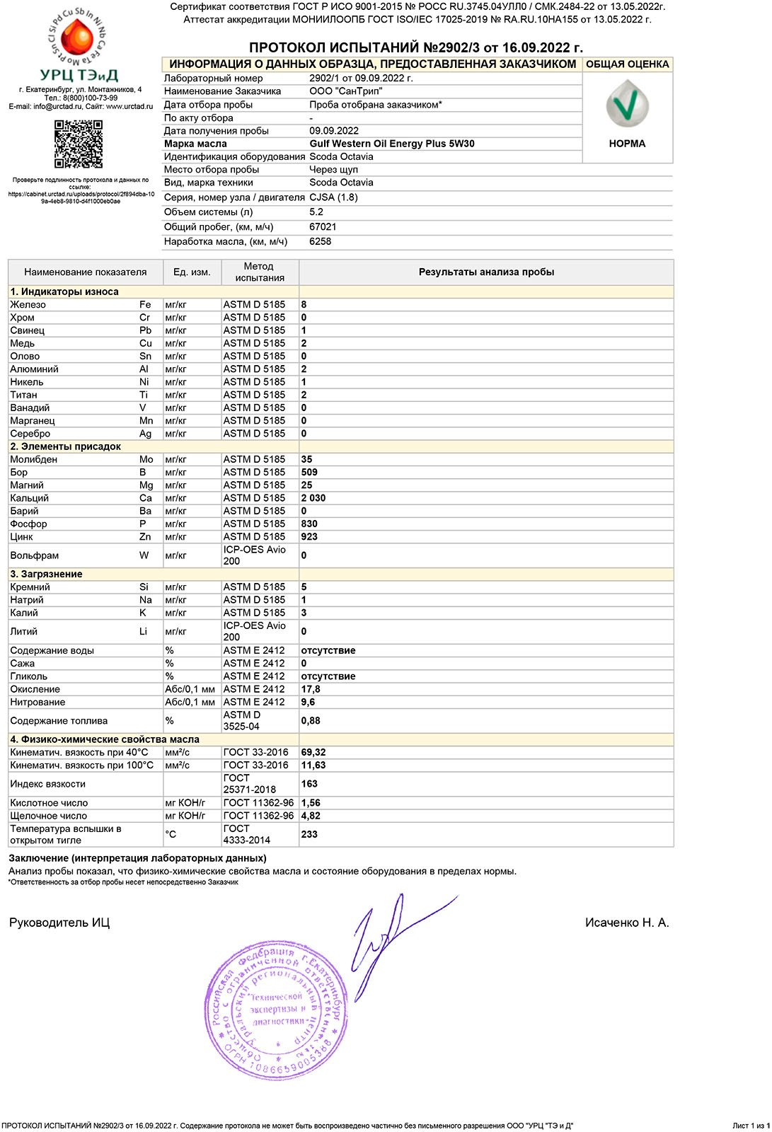

Gulf Western Oil Energy Plus 5W-30 отработка на Scoda Octavia A7 после 6258км

Теперь буду менять масло не раньше 8...9 тысяч, и это бы катал дальше, но на доливку его не было, а другое лить в данном случае нельзя.
Еще раз спасибо организаторам!!!
Lexei-757, спасибо за активное участие и подробный отчет здесь и в общей теме по акции от Gulf Western Oil!
Немалое количество автовладельцев проживает в Москве и тоже нередко стоит в пробках, и для них актуален именно такой темп езды.

Короче говоря анализ про нашу жизнь, у кого то так, у кого то так. :) Нормально все.
Пусть автор сделает корректировку для себя, ему можно ездить на его моторе в его режиме 250-300мч. Ну и существенно сэкономить на масле, без вреда для здоровья двигателя. :)
