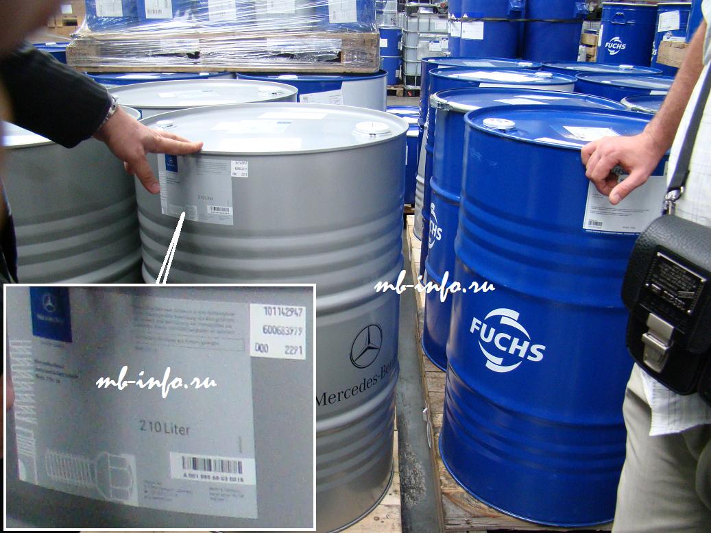

На Мерседес, насколько помню, поставляется Фукс и Шелл, Мобил поставляется на AMG, который фактически и не совсем Мерседес то.
