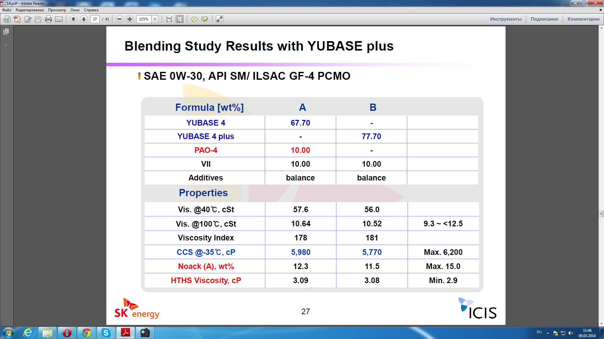

Которое по CCS будет в норме при -35С, а в -38С встанет колом, как одно из ЛиквиМоли :) А 100% гидрокряк 5W-30 от производителя типа Chevron или Shell будет замерзать при - 48С..
Ты бы мух с котлетами не мешал, и понятия не подменял! CCS это CCS, а температура замерзания это другое.
Для меня, как впрочем и для любого двигателя более важен параметр CCS, нежели температура замерзания, которая указывается скорее как маркетинговый ход.
Что толку, что температура замерзания -48 или даже -60, важно при какой температуре масло загуснет настолько, что двигатель еще запустится.
Например у Виско 7000 тем.замер -60, а параметр CCS очень посредственный, всего 5850 (-35) и, что толку от -60, если (условно) в -40 или -45 оно может загуснуть так, что коленвал не провернется и двигатель не запустится.
