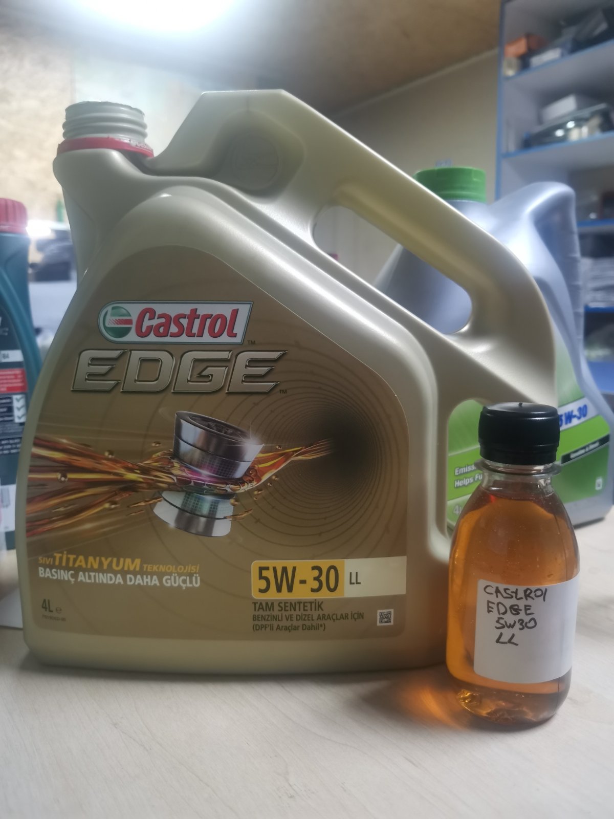

Как придут результаты, выложу.
IMG_20220907_162621.jpgIMG_20220907_162634.jpgIMG_20220907_163139.jpgIMG_20220907_162652.jpg
Олег Титан цена в РФ какая у этих масел?
Олег Титан ну что можно констатировать, что масла оригинальные, ничем от тех, что продавались здесь - не отличаются. :) Хочешь наладить поставку их в РФ?
TBN только у мобил 8, удивлён.
