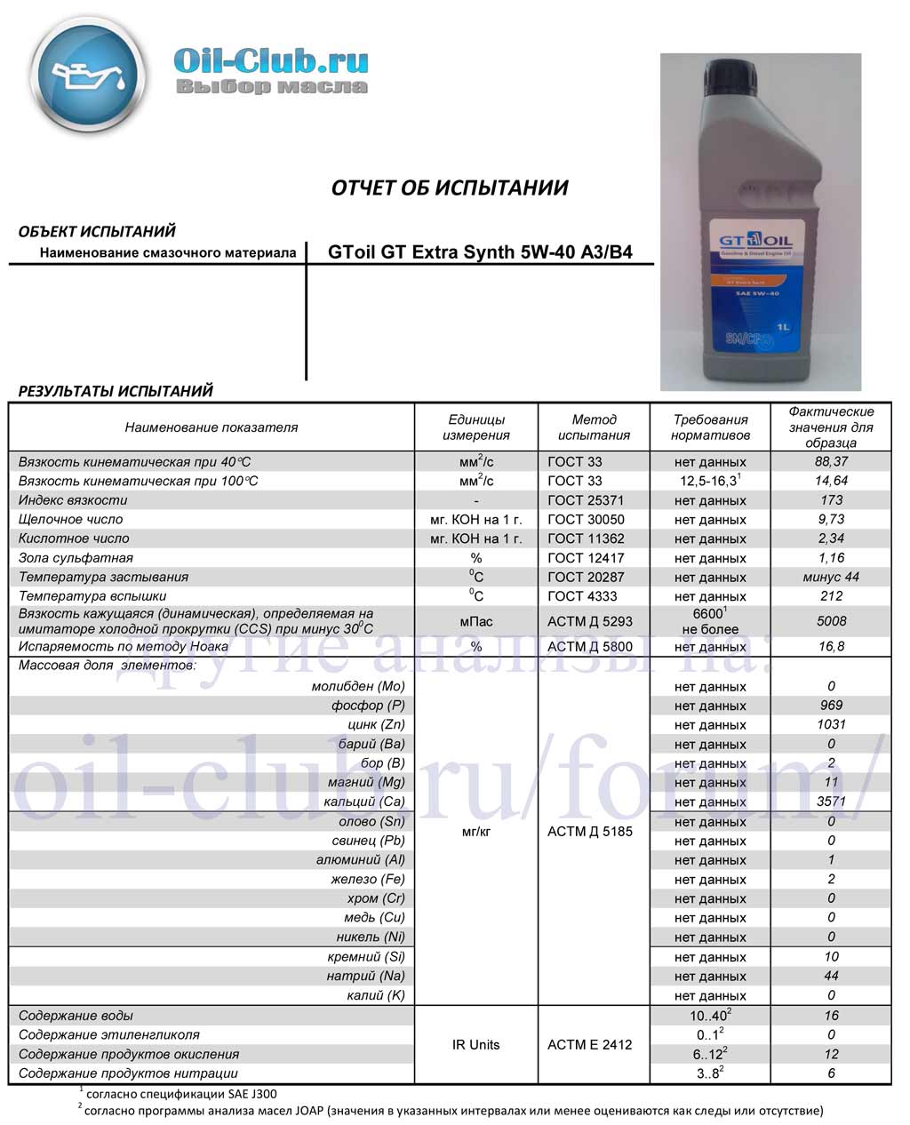

Внешне все отлично вязкостные пакет присадок итд. Но по NOACK серьезная проблема он равен 16.8.
Мы сейчас перепроверяем второй раз это масло на NOACK - вдруг где то ошибка.
Если действительно NOACK 16.8 то масло не проходит ни один стандарт который заявлен.
Скорее всего трубки/баки после пред. масла что замешивали плохо прочистили - вот и получили такую непонятную смесь на выходе. Это к слову о смешивании разных типов масел.

Результат по МИЦ NOACK = 17
Результат проверки партии от завода NOACK =16,5 - идет проверка последующих партий и установление причины.
Как то так .....будут рез еще отпишу.

@motozeb, получили новую партию. по документам все нормально. по факту не проверяли. ниже 10( если верить документам)
