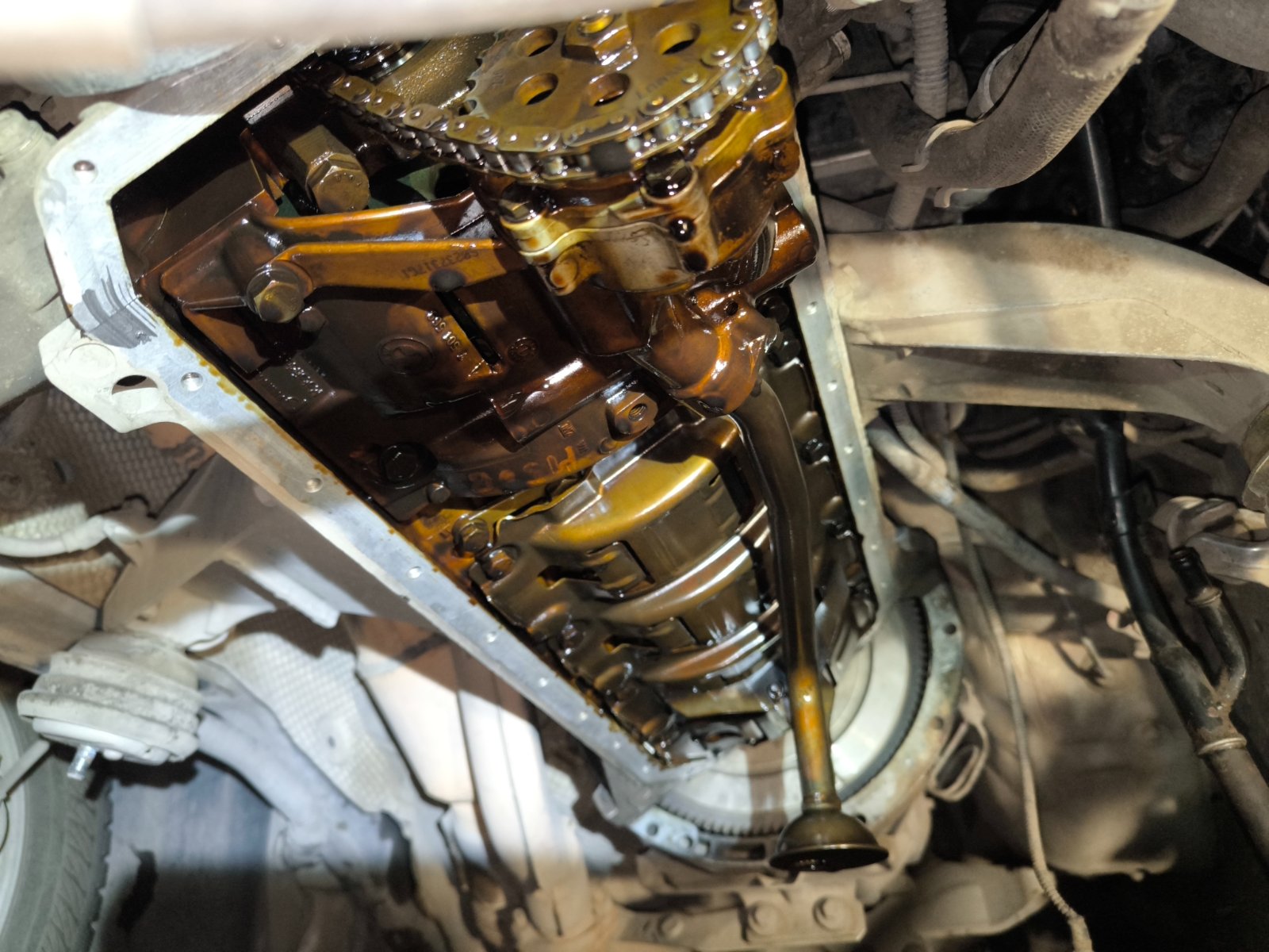

12.02.2025 в 15:28, BallRocK сказал:
40 тысяч пробегу на данном масле. Мотор после капитального ремонта. При ремонте все было отмыто до идеального состояния. Масло менялось раз в 7 тысяч. Приобреталось на озоне с пометкой "оригинальный товар"
Друг, вот не в обиду, но, возможно, это из-за качества ремонта такое происходит. У меня после неудачной капиталки в приоромоторе так было. Причём пробег тогда был 95% трасса, и какое масло я ни лил, да ещё и периодически пытался всякими bg109 отмыть, но вот так было всегда. Правда, был и некоторый масложор.
Залил такую. На цвет как  рафинированное подсолнечное .

Мой отзыв по маслу. Скупил в офф магазине на озоне по акции (1200-1500 за 4 литра) на три года вперед по рекомендации знакомого и тесту здесь. После petronas 3000e 5w40 который за 4000км сожрал 3+ литра при переходе полностью пропал масложор, хотя может быть из-за того что Petronas было залито после полной замены всех резинок по двигателю прокладки+маслосъёмные(двигатель контракт c пробегом до сотни в идеальном состоянии m54b30), но слабо верится. На этом проехал уже больше 5000 и вообще ни грамма не ушло. В основном режим езды в пол 5-7 тысяч оборотов с расходом в 20+ на газпромовском g95. Результаты получил при одинаковой эксплуатации. Оба масла заливал перед длинной поездкой на 2000км и потом город. Здесь любят пруфы -> скрин с озона. На Petronas к сожалению нет чеков, заказывал сам сервисе который делал двигатель. Говорят брали с emex.
Изменено пользователем Python55
05.07.2025 в 20:38, Python55 сказал:
