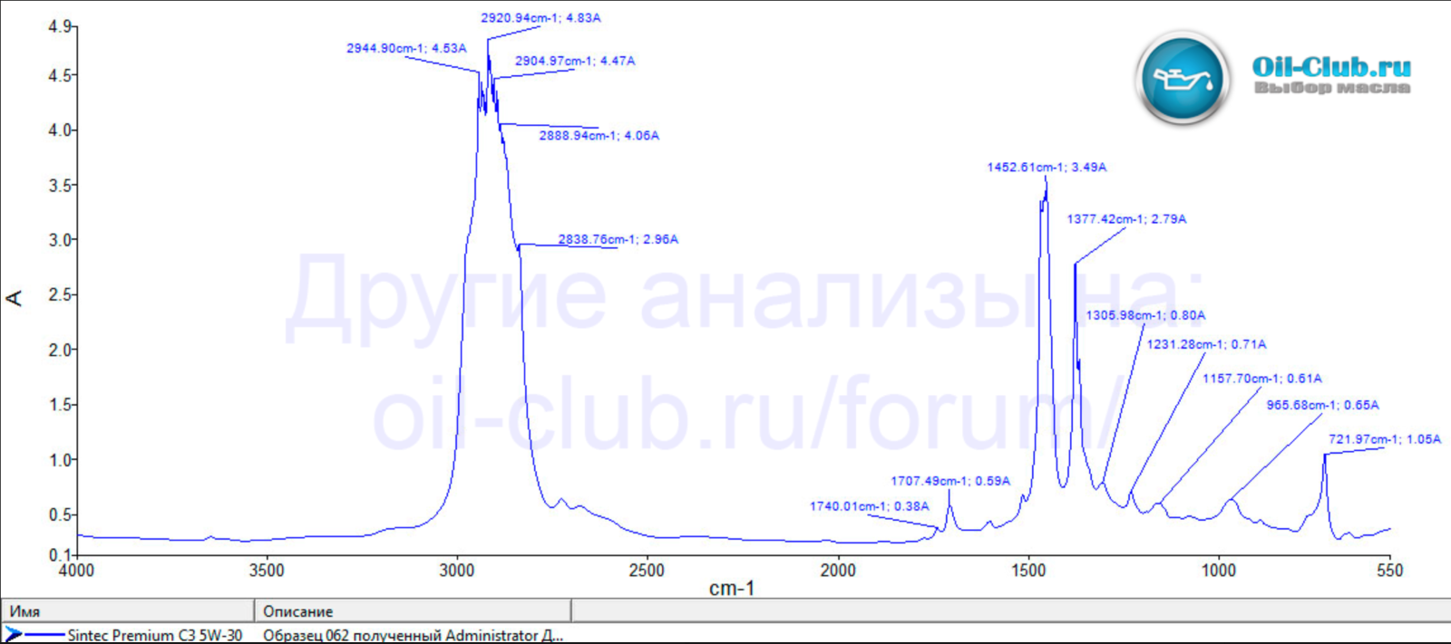

Насколько я понял двигатель на audi 1,8 CYGA это одинаковый двигатель skoda CJSA c только продольным расположением, ранее обращал внимание форумчан, что 0w30 анализ в подписи моей немного потребляет масло и сабж также ведет себя. Если  напрягает немного этот момент, то попробуйте 5w30 premium C3 SN 504/507, в нем у меня уровень масла стоит как вкопанный после 6800км пробега.
Внимание вопрос, почему на свежих двигателях tsi гольная синтетика потребляет масло, а гидрокряк 5w30 premium C3 SN 504/507 нет?

Речь идет о маслах линейки Sintec Premium, пик на волне 721 у гидрокряка 5w30 существенно меньше чем у 0w30/40
0w40
0w30
5w30
