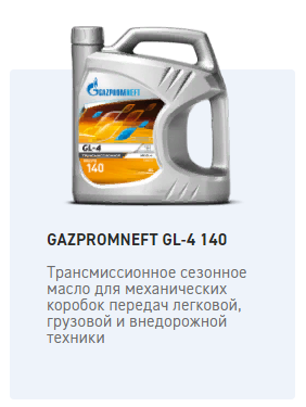

17 августа 20224 г Закреплён Нужно вязкое масло на замену нигрола в коробке ретро автомобиля. Насколько понимаю, это **W-140 (первый индекс не важен т.к. эксплуатация только летняя). Посмотрел по рынку, по доступной цене только опальный полимериум и газпромнефть (который не удалось найти в продаже с индексом 140, хотя сайт утверждает что оно есть). Остальное дорого и крайне редко встречается с допуском GL-4, а масло из этих машин активно вытекает (заводская функция) и требует регулярного долива. Может я и ошибаюсь и мне нужно менее экзотическое масло? Из вики про нигрол: Кинематическая вязкость при 100 °С: 27—34. Например, ЗаРулём от 59 года рекомендует заменять нигрол на ТАп-15. Но факт тот, что на всяких ойлрайтовских ТАД-17 и ТМ-5 коробка начинает греметь (понятно что и сами масла г-но, но вязкость то они должны держать). Скорее всего из-за зазоров и износа зубья просто бьются на более жидком масле... Нужно что-то не утекающее из больших зазоров.

22 августа 20224 г Автор 14 часов назад, IvanRND сказал: производства Рязанской "РОСА", густая моноградная 140ка))) Есть неплохой тест современной БСК. Так вот с нигролами та же опа примерно. http://xn--80aj1aecbdidf.xn--p1ai/article_info.php?articles_id=4 10 часов назад, знаток сказал: кв100=25.7 И его нигде нет. Я даже писал им в супИрт, скажите парты (на сайте же нельзя их написать, надо запутать вероятного противника). Ответили. Только парты вообще не бьются. добрый день. Продукт производится, Направляем возможные артикулы. 002389907193 Масло Gazpromneft GL-4 140 1л 4670026849578 002389907033 Масло Gazpromneft GL-4 140 4л 4650063119742 002389900074 Масло Gazpromneft GL-4 140 20Л 4650063119766 С уважением, Служба технической поддержки ООО "Газпромнефть – СМ"
22 августа 20224 г 5 минут назад, Dikoy сказал: И его нигде нет. Я даже писал им в супИрт, скажите парты (на сайте же нельзя их написать, надо запутать вероятного противника). Ответили. Только парты вообще не бьются. добрый день. Продукт производится, Направляем возможные артикулы. 002389907193 Масло Gazpromneft GL-4 140 1л 4670026849578 002389907033 Масло Gazpromneft GL-4 140 4л 4650063119742 002389900074 Масло Gazpromneft GL-4 140 20Л 4650063119766 С уважением, Служба технической поддержки ООО "Газпромнефть – СМ" Подобные продукты могут идти на экспорт (Ближний Восток) и на внутренний рынок не поставляться.
