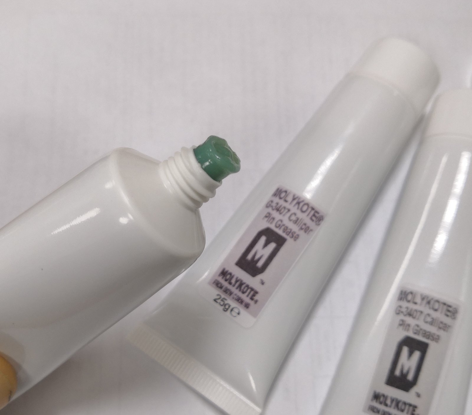

и собственно сама смазка Molykote G-3407
на вид погуще будет чем TRW PFG110
Изменено пользователем Hasen
Симпатично все это выглядет . Консистенция у нее 2 , а у PFG110 - консистенция 1 . Но это нюансы . Информация с вложения не раз выкладывалась здесь на форуме и не раз обсуждалась в данной теме . Да , на деле так все и есть - полигликолевые смазки в современных конструкциях подавляющего большинства производителей суппортов , работают более предпочтительно , чем силиконовые смазки ( только при условии , если качественный загуститель обеспечивает полигликолевой смазке достаточную термостойкость - в качестве примера , у  Molykote G-3407 - отличная термостойкость , у Molykote G-407 , PFG110 , Textar Hydratec , Fuchs LX-PG2 -  термостойкость хорошая ...., у Wurth Bremszylinder paste ( Berulub FE 16 ) , Toyota Rubber grease ( Seiken GF-301 ) - термостойкость НЕ достаточная для работы в пальцах подвижной скобы .
