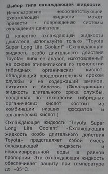

Потому что японцам желательно фосфатный лобридный антифриз P-OAT
 у меня в техдок тойотовском указано - не допускается лить фриз содержащий фосфаты нитриты бораты силикаты.
8 лет и 2200моточасов отработал Тексако XLC +B который был раньше, сейчас он просто XLC, заявлено что он без указанных выше компонентов, технология ОАТ.
В связи с уходом америки с рынка начал искать аналог, вот наткнулся на шелл 12+, который тоже ушел, но он по сути уже наш и насколько понял это тот же CS Premium.
Купил CS Premium ОАТ
У меня гибридный
Вкладышев У Вас просто русскоязычный мануал. Там могли и покреативить. Это официальная книжка или как?
В гибридном небольшое количество фосфатов наверно есть. А гибрид ли супер?
1 час назад, Nordman сказал:
Японские жижи или гибриды или лобриды (разновидность гибридов Low+Hibrid=Lobrid).

02.07.2022 в 16:04, Nordman сказал:
Toyota SLLC и есть гибрид небольшая часть фосфатов присутствует.Фосфатные ингибиторы хорошо защищают систему от коррозии черных металлов, кавитационной эрозии алюминия, а также являются буферами — то есть поддерживают слабо щелочную среду, необходимую для оптимальной работы системы охлаждения.
