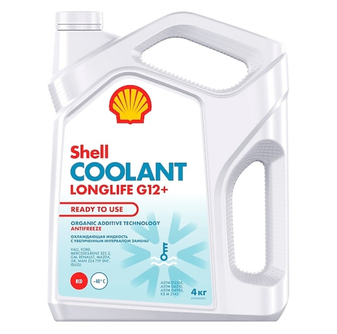

Техноформ делает shell антифризы, 870р 4л. Это что они туда заливают за такой ценник, есть аналоги с coolstream?
1 час назад, Вкладышев сказал:
Это один продукт с Coolstream Premium
Изменено пользователем nikvs
39 минут назад, nikvs сказал:
Только premium 1300 стоит, а этот 870
12 минут назад, Вкладышев сказал:
В Озон Shell есть дешевле
